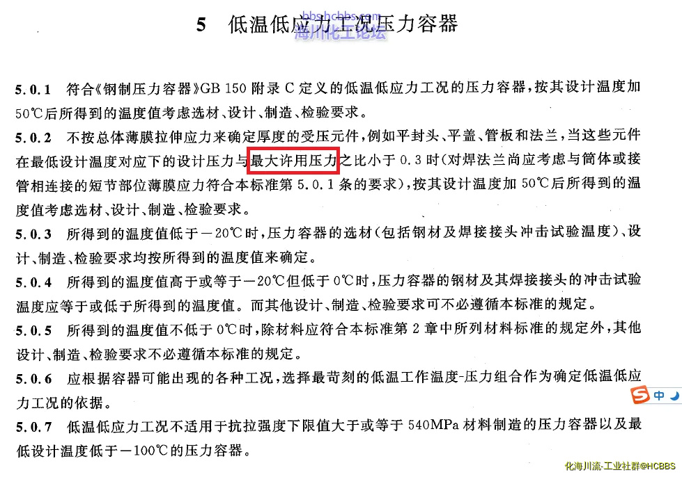

在HG20585-2011中,低温低应力这章对平封头、平盖要求如下5.0.2:
这里的“最大许用压力”是指的什么?
请各位指导。

当这些元件(平封头、平盖、管板、法兰)等,一旦厚度确定后,在一定的设计温度下,其最大许用压力基本也就定了。最大许用压力,即最大允许工作压力。

就是说,设计温度下,有效厚度算出来的最大工作压力吗?

是的,[Pw]基本上都是和有效厚度有关。
详见GB150.3-2011,主要部件(如筒体、封头、法兰...)的最大允许工作压力的计算公式[Pw]=...

设计温度下,有效厚度算出来的最大允许工作压力..

OK, 明白了,谢谢各位!
