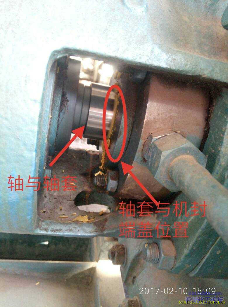

我装置约有300台左右卧式单级离心泵,介质甲醇,运行温度65--70度,压力约1.0Mpa,采用单端面波纹管(部分用单弹簧或多弹簧),运行时泵各参数正常,机封无泄漏,但当泵停运后都有不同程度的滴漏。(以前正常,均是从去年12月份开始)机封厂商到现场也无法找到原因。本人也从事设备技术管理20来年,但该问题百思不得其解,目前已排除设计制造及材质原因。快疯了!向各位高人、前辈请教,万分感谢!

龙港泵业孟诚VIP会员 VIP会员 | 显示全部楼层       最后访问IP山东省
您仔细看看是哪个地方漏,是机封端盖和轴套之间还是轴套和轴之间?最好两张近远景的图片!

lha1love楼主 VIP会员 VIP会员 | 显示全部楼层       最后访问IP重庆市
谢谢费心了!300余台,两个部位都有出现,轴套O圈及靠叶轮处4F垫都没问题,但运行不漏,停车泄漏,再开车仍不漏。。。
