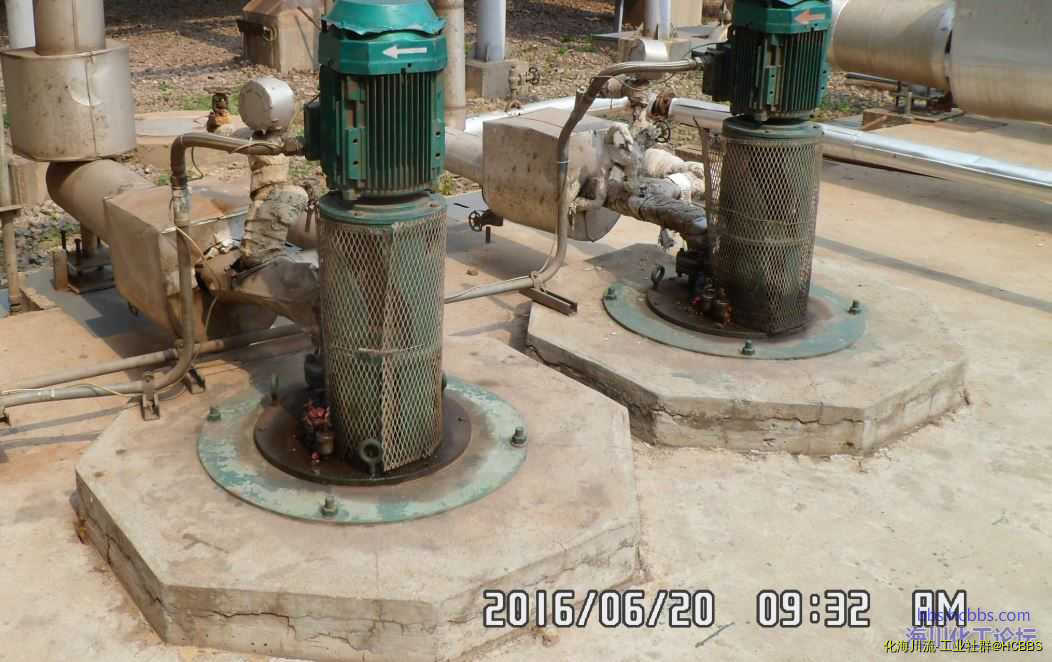

[讨论] 这活该怎么干-含油污水池原有的液下泵更换为自吸泵.
1.9K |13
简介--本帖最后由 henjuese 于 2017-2-12 10:27 编辑 事情是这样的:我司含油污水池用的泵为长轴液下泵(如图),井深度为5300mm .guestviewthumb {margin:10px auto; text-align:center;}.guestviewthumb a {font-size:12px;}.guestviewthumb_cur {cursor:url("template/one_default/assets/common/scf.gif"), default; max-width:300px;}.ie6 .guestviewthumb_cur { width:300px !important;} 登录/注册后可看大图 捕获.JPG (71.14 KB, 下载次数: 1) 下载附件  保存到相册 2017-2-12 09:51 上传 // [预览] strpos(捕获.JPG,'.doc') !== false //strpos(捕获.JPG,'.doc') !== false || strpos(捕获.JPG,'.docx') !== false 1242221 == 1725814 var jq = jQuery.noConflict(); function buyAction0(aid,tid){ layer.closeAll(); } function showBuy(aid,tid){ showWindow('attachpay', "forum.php?mod=misc&action=attachpay&aid="+aid+"&tid="+tid); } function showtip0(aid,tid){ layer.open({ type: 2, shade:0.1, area:['1200px','800px'], title:'附件预览', shadeClose:true, //content: 'https:// ...-登录查看全文

简介--wangxinhua77020 发表于 2017-2-12 10:57 一定要依动火要求进行功火作业,因为因动火产生事故太多了。 感谢您的提醒,我查查我司的动火作业规定.-登录查看全文

简介--使用水钻就是开空调洞的那种就不存在爆炸问题-登录查看全文

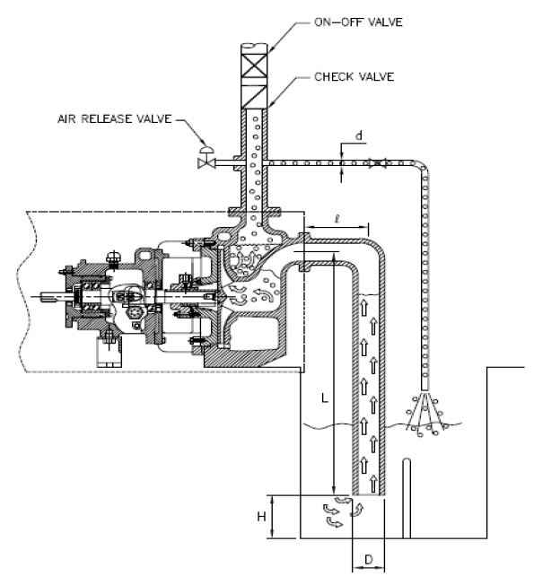

简介--自吸泵不能灌泵吗?不是很了解自吸泵-登录查看全文

简介--我装置的自吸泵入口前加装一个足够容积的缓冲罐以解决排气问题,操作比较稳定-登录查看全文

简介--预制新盖板并自吸泵预埋地脚,重新放在原盖板上-登录查看全文

简介--手工凿也能出火花-登录查看全文

简介--先在防爆区域以外预制好管道安装,用膨胀螺栓紧固泵底座,再用混凝土浇灌,我司含油污水池自吸泵使用三年泵没什么问题。-登录查看全文

简介--不知道你们的污水池多大?可以在污水池两边单独做基础采用钢架架设泵基础,甚至原有泵在盖板上的开孔也可以利用,基础钢架外面预制好了吊装安装就行了 ...-登录查看全文

简介--找你公司的安全负责人,将你的想法告知,相信他会协调,毕竟安全不是哪一个人的!-登录查看全文

简介--停车大检修时处理吧,把水排净-登录查看全文

简介--用水钻开口后浇筑泵的基础,其他的管道可以在动火区域做好拿来组装-登录查看全文
