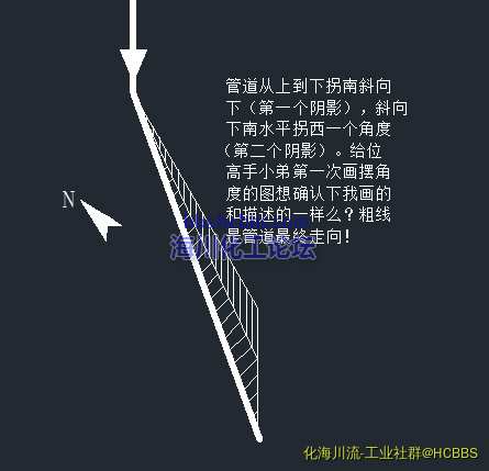

图中是小弟自己描述的走向,请各位前辈指教下!

画的有问题,需要标出偏向的角度,建议你看看HG20519
发表于 2017-2-7 17:26:38
嗯 好的,请问下您,偏向的角度是根据轴测图正北正东正西或者正南直接旋转角度差[attachimg]1241793[/attachimg]。还是说是水平垂直面旋转角度差呢?[attachimg]1241792[/attachimg]谢谢您!  详情 回复 发表于 2017-2-9 10:07

上面那个阴影,是对的,因为是向南,然后下偏,是在南北和上下方向组成的平面里进行布置,所以阴影三角形的一个直角边与南北向平行,另一个直角边与上下方向平行;
下面那个阴影,是错的,因为是向南,然后偏西,是在南北和东西方向组成的平面里进行布置,所以阴影三角形的一个直角边与东西向平行,另一个直角边与南北方向平行。
发表于 2017-2-8 08:14:40
劳烦您看下这下对了么?[attachimg]1241800[/attachimg]  详情 回复 发表于 2017-2-9 10:27

看不出来走向,画出一个辅助长方体,管线是长方体对角线,标出长方体的长宽高,这样最清楚了

嗯 好的,请问下您,偏向的角度是根据轴测图正北正东正西或者正南直接旋转角度差 111.png 。还是说是水平垂直面旋转角度差呢? 22.png 谢谢您!

上面那个阴影,是对的,因为是向南,然后下偏,是在南北和上下方向组成的平面里进行布置,所以阴影三角形的 ...
大神,您的解释很通透,小弟加您好友了,求验证,求指教!
