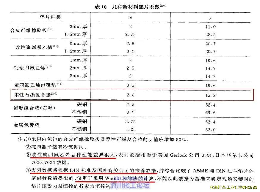

设计中垫片需要采用增强柔性石墨板,但查不到其m和y值,哪位能提供一下
