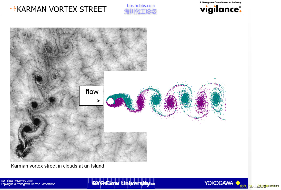

您在一些河流的桥墩后面(水流下游方向)见过水流过去后形成的漩涡么?漂流中水的流速与漩涡产生的数量具有特定的数学关系,通过产生的漩涡的数量或产生漩涡的频率,可以得知水的流速。同样在空中的气体流动在阻碍物后面也会产生一系列的漩涡。
这就是著名的卡门涡街原理,产生卡门涡街的条件是流体流动时须达到一定的雷诺数范围。
下面几个图说明了这个原理与测定流体流速的公式。

这两张图说明了涡街与流速的关系:

太棒了,这个很值得学习啊

阿超syc62100VIP会员 VIP会员 | 显示全部楼层       最后访问IP河南省
请问,为什么称呼涡街,怎么不直接叫涡流呢?
发表于 2017-1-22 07:14:07
wxdwxd365VIP会员 VIP会员 | 显示全部楼层       最后访问IP山东省
漩涡一条街,懂了么。

新启元VIP会员 VIP会员 | 显示全部楼层       最后访问IP河北省
请问测旋涡频率的传感器一般是什么的,有说温度的有说压力的,这得多灵敏测得旋涡的变化
发表于 2017-1-23 10:07:27
只要是能够检测到漩涡变化频率的任何物理参量,都可以作为涡街流量计的检测手段,但需要考虑其可靠性、可行性、适用性等因素。
这些手段包括:
检测压力,温度,振动、应力、压电效应、光电效应、声波反射等。
我很早有一个帖子,是说明涡街流量计的,里面有检测手段的描述
