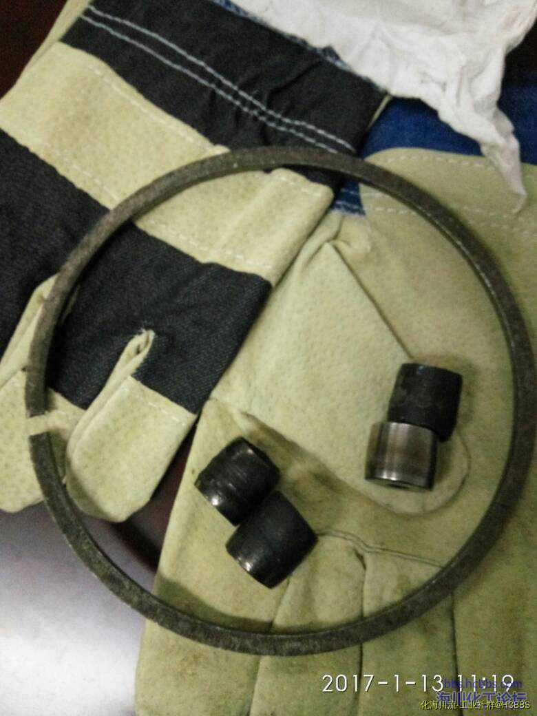

风机轴承前端skf 22220E,振动大,后端c22218,停机发现保持架碎裂,所有靠机体侧所有滚子脱落,中隔圈断裂,外圈下部小块剥落。
会不会是中隔圈断裂,保持架失去引导,保持架应力太大碎裂……。

你的轴承外圈跑道上已经有很多点蚀坑了,能不振动大,发热烧坏吗?

看到保持架间隙很大,说明磨损严重,另外轴承外圈滚道磨损严重,应该是润滑油选择或更换周期存在问题。损坏过程是磨损导致间隙增大,随之振动超标,保持架磨损间隙增大,滚动体运动中使保持架破裂经滚动体挤碾解体,滚动体发热升温瞬时烧红,设备剧烈震动,岗位急停!要加强管理。

这种润滑形式建议将换油周期定在1个月左右,打开轴承压盖,换油,换油后紧固轴承压盖要待温度恢复常温后紧固。另外轴承建议摸索下使用寿命,定期更换,这样可以保证机组避免出现较大故障,提高运行周期。其实关键就是做好定期的维护保养。

aU3dDH8TW5楼主 VIP会员 VIP会员 | 显示全部楼层       最后访问IP北京市
之前是手动添加润滑脂,现在计划上自动加脂器

关键是润滑,这种脂润滑的型式运行时间长了很容易出现润滑不到位的情况,而且一般这种风机轴承的载荷属于比较重的类型,因此容易造成轴承的磨损,当轴承游隙变大之后就会引起风机的振动,轴承温度升高,润滑油因高温  详情 回复 发表于 2017-1-20 14:39
shike2004VIP会员 VIP会员 | 显示全部楼层       最后访问IP山东省
关键是润滑,这种脂润滑的型式运行时间长了很容易出现润滑不到位的情况,而且一般这种风机轴承的载荷属于比较重的类型,因此容易造成轴承的磨损,当轴承游隙变大之后就会引起风机的振动,轴承温度升高,润滑油因高温润滑效果进一步下降。这种情况下如果不及时处理的话很快就会出现轴承烧坏散架甚至更严重的磨损。

我这有过一个风机振动大轴承损坏的例子,非电机端轴承换了两次,最后检查是风机风叶的问题,做了风机风叶动平衡后,振动问题解决了,也不坏轴承了。
所以说你检查一下叶轮的动平衡吧
