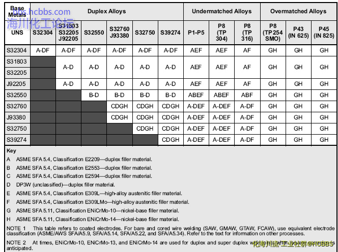

S22053之间、S22053与Q245R之间和S22053与S30408各用什么焊条焊接?双相钢所用焊条的订货技术条件应符合哪一个标准。问的比较多,谢谢大家

S22053之间-------ER2209或E2209-16、
S22053与Q245R-------E309MoL(A042)
S22053与S30408-----E309Mo-16(A312)
GB/T 983  供参考
