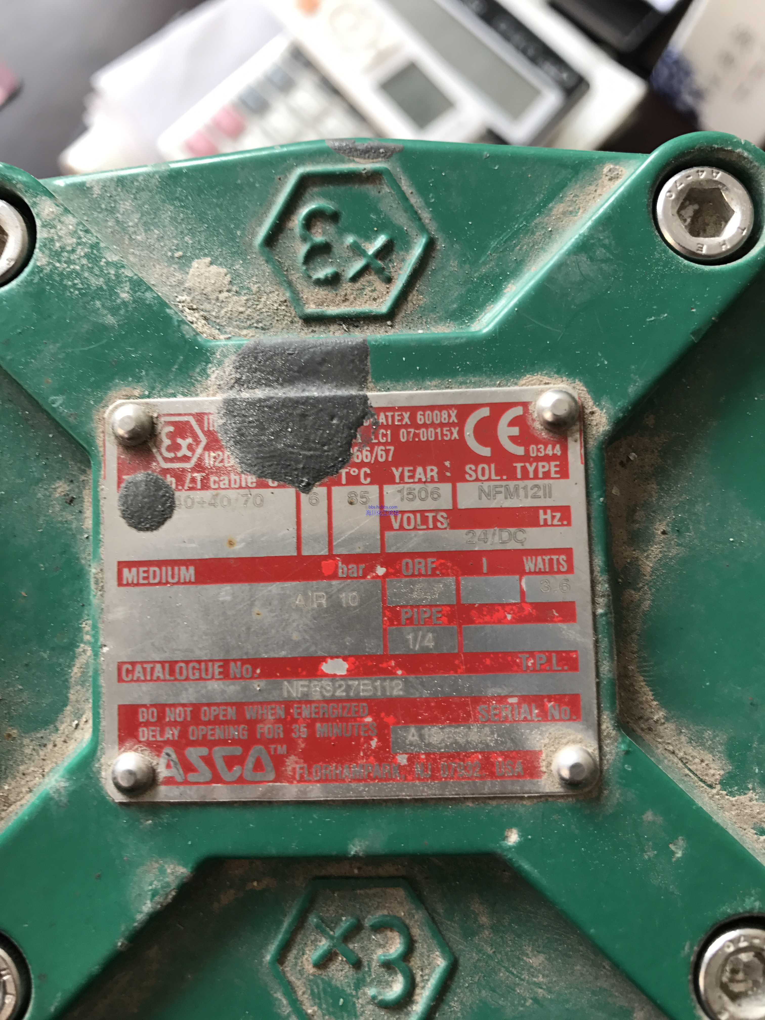

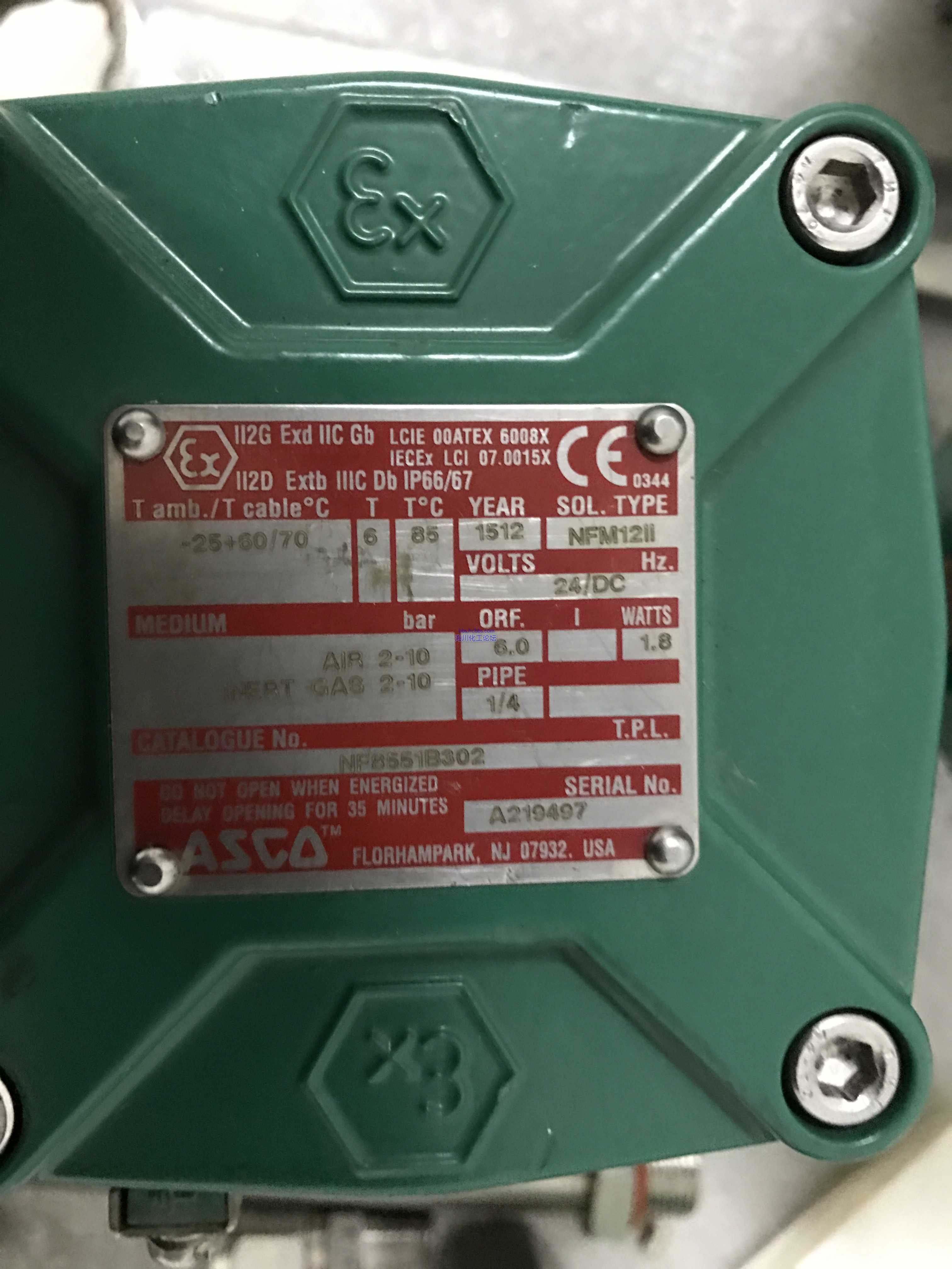

ASCO电磁阀带二极管 24VDC 怎么用万用表判断故障?
现场有一电磁阀得电一天烧保险(1A),已连续两天,烧坏两个保险,换了保险能坚持一天。

首先确认一下机械部位是否故障,就是阀门能不能正常打开关闭。如果没问题,测量一下电磁阀的直流电阻,看看和标称的是不是相同,另外测一下温升,看看通电半小时后电磁阀部分的温度是多少。
发表于 2017-1-18 12:46:08
阀门正常 电磁阀线圈带有二极管的  详情 回复 发表于 2017-1-18 13:02

已这种速度烧保险,这就是吃保险啊! 估计回路阻抗有问题,不行先换个电磁阀再说了,影响设备运行才是事!
发表于 2017-1-18 14:22:26
已换新电磁阀,现在装在没在用的阀门做试验  详情 回复 发表于 2017-1-19 15:38

二极管一般是快速释放的用的,对直流电阻影响不大。

ASCO电磁阀不应该有这种情况。可能原因1、端子接触不良。2、线路接地不合格。3、附近有电焊等施工作业,串入电流导致。

电源是否正常,电磁阀电阻是否正常,我只能想到这两点。
发表于 2017-1-18 18:18:11
问题带二极管的线圈没法量电阻 正向测量无穷大 反向测量8M欧  详情 回复 发表于 2017-1-19 13:17

二极管是消除反向电动势用的?可以去掉吗?
发表于 2017-1-18 20:21:31
是的 消除断电瞬间产生的反向感应电动势 在线圈里面 不好拆  详情 回复 发表于 2017-1-19 13:14

电磁阀的阻值测一下你的是多少瓦的?3w?
发表于 2017-1-19 09:54:08
带二极管的线圈 万用表测不了电阻  详情 回复 发表于 2017-1-19 13:20

再确定电磁阀动作没问题的话换个线圈试试

出现这个问题的话,你把接地处理一下试试。我出现过这问题,把接地线整好就没事了。
发表于 2017-1-19 10:46:42
我们现场电磁阀都未做外壳接地  详情 回复 发表于 2017-1-19 13:19
发表于 2017-1-19 15:38:11

测量启动、工作电流多少,查哈绝缘电阻,有否漏电地方,换个大点保险、

这种电磁阀信号电缆容易被接线盖挤伤,造成短路
