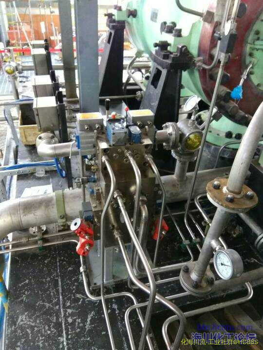

[讨论] 这个压缩机的控制系统在建立速关油时为啥要先建立启动油,有啥作用?

简介--汽轮机速关油和启动油是控制汽轮机的重要系统,启动油是启闭汽轮机进气门的动力系统,速关油是关闭开启汽轮机总进气阀的动力控制系统。-登录查看全文

简介--高压油是经过启动油才能建立起来,不然速关油的油路是和泄压油路相通的无法建立!-登录查看全文

简介--先建立启动油,将活塞盘推过去,堵住油孔,再建立开车油,这时,活塞连同活塞盘克服弹簧力向后移动,主气阀开启,同时活塞盘的卸油口打开,开始卸油,保证活塞的开启。老机组上有启动手柄,新机组已经自动化了。主气 ...-登录查看全文
