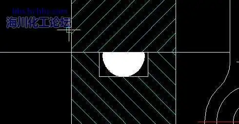

法兰与法兰之间的密封是用O型圈密封?那么基本密封宽度b0是如何选取?

上面的法兰是平面,下面对应的法兰开个O型圈对应的槽  详情 回复 发表于 2017-1-17 14:12

类似这种

你这种是可变的,没法说b0是多少,取决你螺栓的拧紧程度。

这个是变量的

就是压平,应该有个数值吧?就是这种用O型圈的快开法兰设计资料有吗?

O型圈密封,我见机械上面就是按照O型圈密封槽尺寸做(机械设计手册上),密封就可以了。只是压力不会太高。也没有计算。

在板框压滤机油压站上的单向阀、溢流阀与底板之间就是采用O型圈来密封的。
