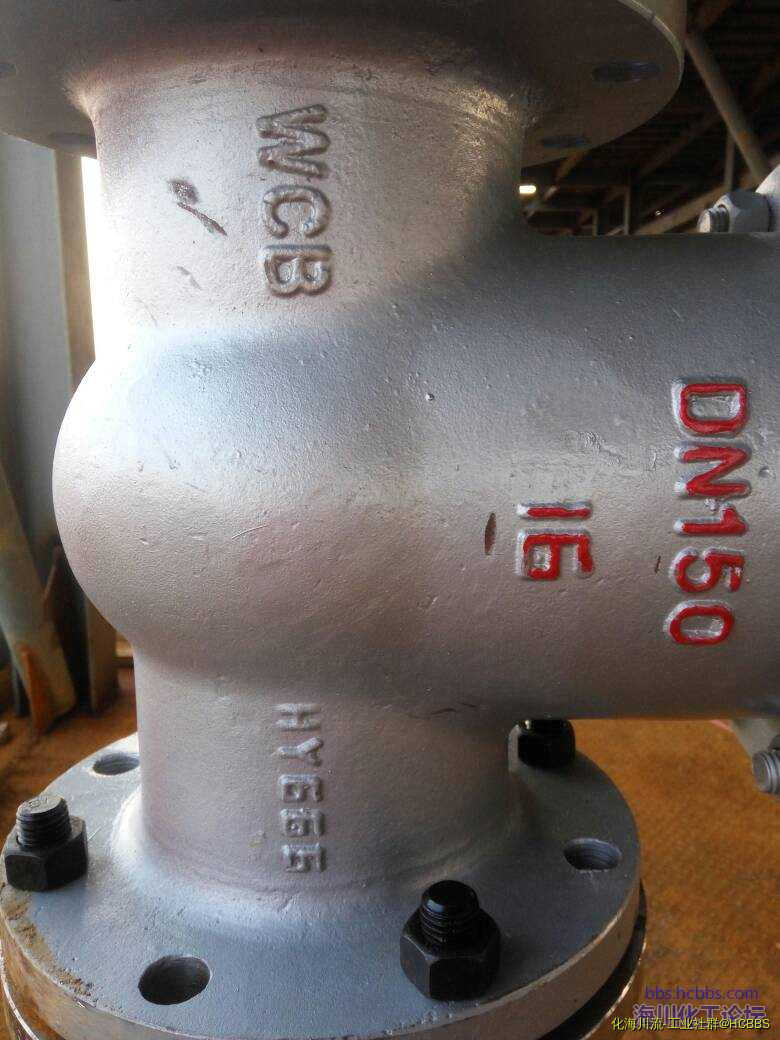

[求助] 阀门上的数字,HY666表示的什么?求高手解答!

简介--铸件上必须有的炉批号。-登录查看全文

简介--炉批号-登录查看全文

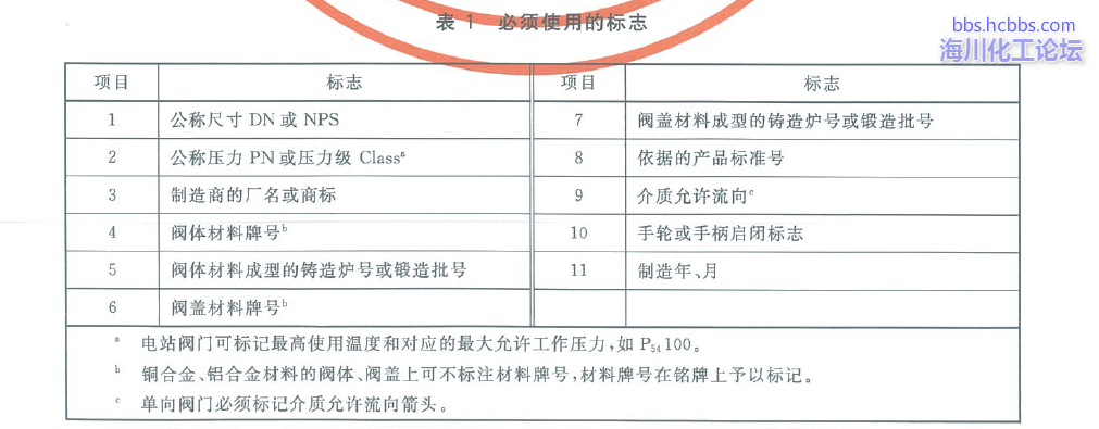

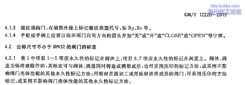

简介--看这个阀门是什么时候生产的 执行的哪个标准。看编号像是铸造炉号,不像厂家编号。按照国标阀门的编号规定,在GB-12220-89标准中规定,阀体上必须标识的四个内容是 公称直径、公称压力、材质、制造厂名称或商标。在G ...-登录查看全文

简介--生产厂家的内部编号-登录查看全文

简介--制造厂家的生产编号。-登录查看全文
