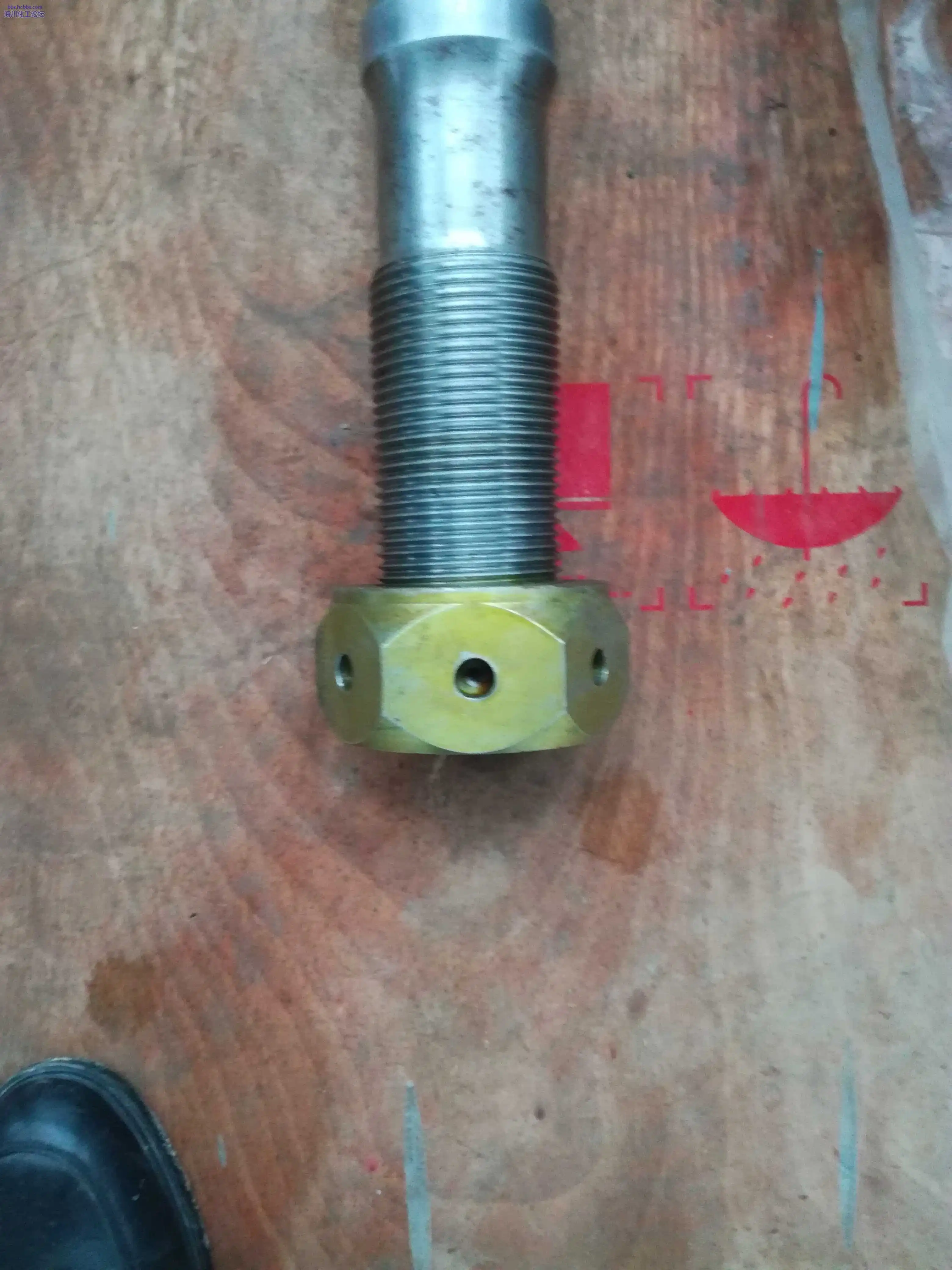

[讨论] 这个螺帽上的孔是做什么用的
5.1K |11
htsujmVIP会员 VIP会员 | 显示全部楼层 |阅读模式       最后访问IP山东省
如图,螺帽上的孔不是通透的,小孔做什么用的呢

hawk11VIP会员 VIP会员 | 显示全部楼层       最后访问IP江苏省
穿防松销用的

西府赵王VIP会员 VIP会员 | 显示全部楼层       最后访问IP天津市
防松脱销子孔呀

家园小QQVIP会员 VIP会员 | 显示全部楼层       最后访问IP内蒙古自治区
这个应该是个双头螺栓吧,用液压拉伸器拉伸时,用来拨动螺母的小孔。

打工仔@VIP会员 VIP会员 | 显示全部楼层       最后访问IP广东省
这是往复式压缩机连杆螺丝?打液压时扳动螺母的作用。

liuqun06092863VIP会员 VIP会员 | 显示全部楼层       最后访问IP福建省
对于小螺丝应该是穿防动销子,大螺栓应该是使用液压拉伸器,拉伸后,拨螺栓用的,看这和你脚丫子的对比感觉这是个大螺栓

seven052VIP会员 VIP会员 | 显示全部楼层       最后访问IP河南省
螺栓有热紧和冷紧两种预紧方式,这个是冷紧!!液压拉伸工具拉伸后使用专业工具卡住螺母上孔旋紧。一般使用在高压容器或大型机组上。

/mg燒鋽囘憶VIP会员 VIP会员 | 显示全部楼层       最后访问IP内蒙古自治区
液压拉伸器紧固用的螺母,

连杆螺栓吧
在紧固连杆大头瓦的过程中要使用液压拉伸器的
螺帽上的孔就是液压拉伸器在工作中紧固或松动用的
注意紧固过程中的预紧力以及保压时长
