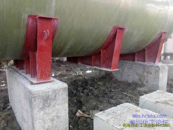

智能楼主 VIP会员 VIP会员 | 显示全部楼层       最后访问IP河南省
旁边的是两个泵子基础
发表于 2017-1-13 14:16:01
设计、总包、监理,每方派一个代表垫下面

duang~duang~盖楼的节奏啊~
外面包的玻璃钢,里面呢,金属还是玻璃钢?
等哪天罐子腰斩了,就知道哭了。

支座悬空在那,会影响到容器一定的稳定性的。还不如制造的时候不设计中间的支座

应该是玻璃钢储罐
就土建不配合
怎么没见地脚螺栓/孔

看着不算长,用不着3支座吧。

既然设计了三个支座,为什么中间那个没有地基基础呢,有才。

不负责任的设计院啊!!
发表于 2017-1-14 08:33:30
赶紧要补一个,,要不然后期的检查会被说死的!
发表于 2017-1-14 08:43:38
TNXBMVIP会员 VIP会员 | 显示全部楼层       最后访问IP浙江省
沟通环节存在问题   施工和设计不衔接,现场解决下就好了,施工中这样的问题存在不少,施工人员有负责现场纠错的责任,没什么必要大惊小怪的。

重新下一个矮一点的基础,然后做钢型支撑吧!估计现在一定有剧本毫米级形变了
