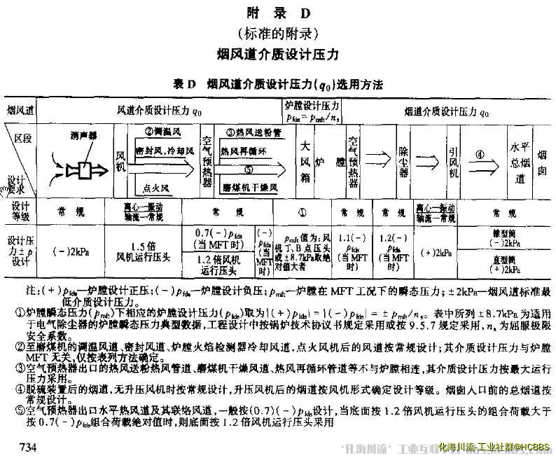

hjj191919VIP会员 VIP会员 | 只看该作者 回帖奖励 |倒序浏览 |阅读模式       最后访问IP浙江省
简介--脱硫烟道为什么会出现负压?按理说引风机出口的烟道压力是正压的,有疑问。-登录查看全文
登录/注册与千万化工人交流...

肖欢鄂州VIP会员 VIP会员 | 只看该作者       最后访问IP北京市
简介--增压风机放在管道出口了?-登录查看全文
发表于 2017-1-13 16:36:39

hlq421VIP会员 VIP会员 | 只看该作者       最后访问IPInvalid
简介--与烟道结构有关,流速过高,静压转变成动压,产生负压-登录查看全文
发表于 2017-1-13 17:02:07

简介--与烟道结构、烟囱高度有关、-登录查看全文
发表于 2017-1-13 20:43:26

shengtingyuyu | 只看该作者       最后访问IP江苏省
简介--同问,应该引风机前负压,后正压啊-登录查看全文

woshisizhuzhuVIP会员 VIP会员 | 只看该作者       最后访问IP浙江省
简介--你想想流速快了,当然负压了,伯努力方程哦-登录查看全文

gao0xxxVIP会员 VIP会员 | 只看该作者       最后访问IP河南省
简介--主要是因为烟囱高度的问题,烟囱高度高,烟囱内部气温及气压不同就造成了空气对流,一般烟囱排放烟气温度高,所以就产生了负压 ,即使没有引风机烟囱也会自然抽风的,抽风大小跟烟囱大小直接相关。 ...-登录查看全文
