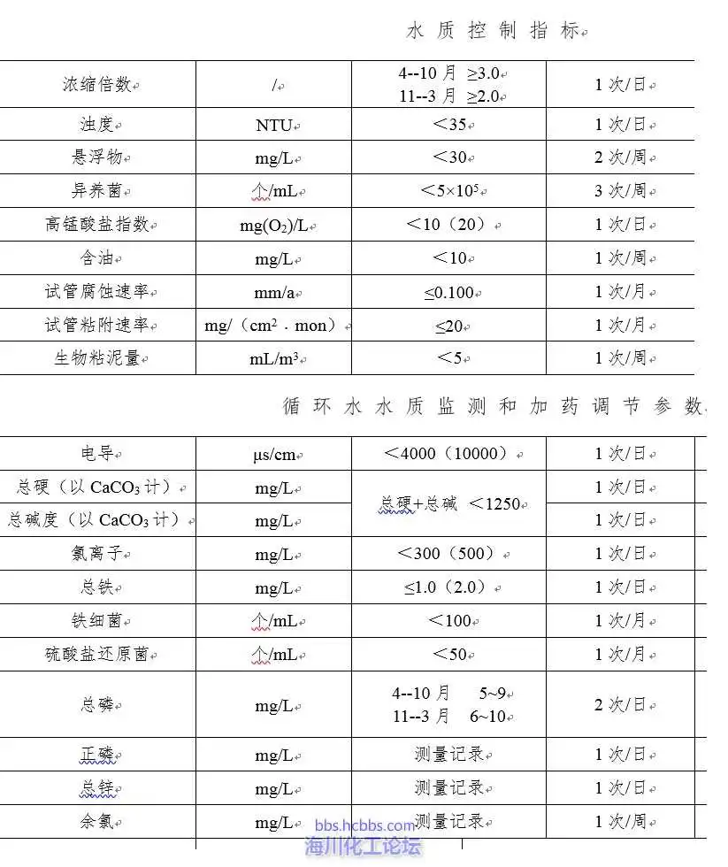

各位老师们大家好,请问贵公司循环水系统都监控哪些指标,分别都控制多少?谢谢!!!!

硬度、碱度、总磷、ph、浊度、浓缩倍数

循环水指标:浊度不大于10、PH值7-9、总磷4.5-6.5、正磷不大于总磷的50%、含油不大于5、浓缩倍数2-4、总硬度小于500、总碱度小于400、CL 小于100、CA2 小于300

看图片
发表于 2017-1-13 13:36:55
谢谢您,请问括号里的是什么意思  详情 回复 发表于 2017-1-13 14:16

谢谢您,请问括号里的是什么意思
发表于 2017-1-13 14:16:03
括弧内的指标为采用污水深度处理回用水作为循环水补充水时的指标。  详情 回复 发表于 2017-1-13 14:47
