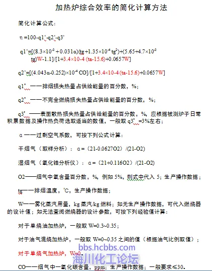

下面这个加热炉综合热效率公式是出自哪里?怎么推出来的?
5.3K |11
nmg_1222VIP会员 VIP会员 | 显示全部楼层 |阅读模式       最后访问IP四川省
下面这个加热炉综合热效率公式是出自哪里?怎么推出来的?求公式出处,越详细越好
那个排烟温度是和空气预热器换热前的(刚出炉膛顶部温度)还是换热后的温度?

石化管式加热炉热效率计算见SH/T3045《石油化工管式炉热效率设计计算》

锅炉热平衡方程变过来的。

有没有详细的推导过程?最好有出处这样方便找,那个SH/T3045《石油化工管式炉热效率设计计算》我也看了,但是没有具体过程,都是原则性的东西

中石化管式炉热效率测试方法SHF0001-90标准
我上传一个

出自  管式炉热效率测试方法SHF0001-90,你可以下载看看。
