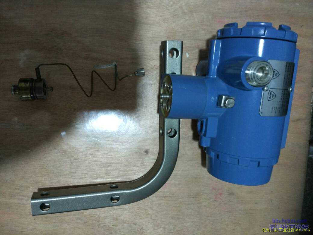

大家在拆涡街表头时连接件常容易断,不知是否有遇到过

这个一般来讲是不容易断的,传感器的线是螺纹拧下去的

是的,容易断。像大牌进口产品,如没有人为因素破坏或外界因素,一次都不应该出现。何况还多次多处!

呃,如果按操作说明操作,这个是不容易断的。
首先,你这是个分体的变送器和一个传感器,一般这两个不会直接连吧?
第二,传感器都在一个支架内部的,当你拆变送器的时候提上来二三厘米是没有问题的,然后就可以用扳手迅速的拧开了。

正常 专用电缆也易折

同轴电缆确实相对易损,只能是在拆装过程中小心一些。。

分体式是容易折
