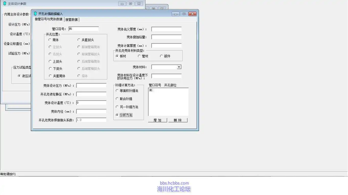

SW6中开孔补强分析法 圆形按钮 一直是灰色的,无法点选,请问大家碰到过吗?

是不是超出补强范围了

对不起,是我选了封头的缘故,筒体可以

分析法不适用封头开口。
