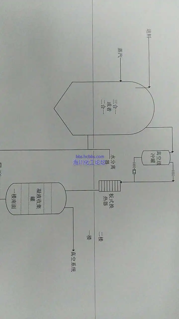

下图是我们公司的新上装置有个真空缓冲罐,现在需要打击给意见,是否需要这个真空缓冲罐,这边这个真空缓冲罐的作用?真空缓冲罐体积0.5m3,凝液收集罐体积是1.5m3。所以我认为凝液收集罐能起到缓冲罐的作用。

看上去是可有可无的,但是还是建议保留。缓冲罐的液相出口最好接到板式换热器后面,(不知道原料的情况,有可能会有固含物,对换热器不利)

有必要,如果干燥物料过程中,设备过滤滤布破损或其它因数,导致物料进入冷凝器。就比较麻烦,需要清洗。

缓冲罐是必须的,但你这个缓冲罐的位置好像不对,应该与真空系统直接相连的
发表于 2017-1-9 11:53:17
我知道,但是下面的凝液罐也起到缓冲罐的作用,同时凝液罐直接接真空泵的。所以我问上面的真空缓冲罐的作用和合理性。  详情 回复 发表于 2017-1-9 16:12

个人觉得楼主给的条件不足:
1.物料情况,特性,数量
2. 工艺操作条件等等。
从你的简易的PFD图上看不出什么问题。
无论是粉料还是液体料进入釜内,再真空,都可以有这个真空缓冲罐。而且粉体料更加需要。
由于本人接触过很多不同的物料,确实有些时候不需要缓冲罐。
所以最好的方法你按照工艺数据来分析。

是百菌清精制,溶剂甲苯,蒸干后是粉料百菌清,蒸发过来的是甲苯,一般真空压力-0.07Mpa,温度70到80℃,原来的工艺上面是有缓冲罐--圆块换热器--冷凝液收集罐--真空泵,现在新添装置,所以画了简易流程图,换热器的  详情 回复 发表于 2017-1-11 13:13

缓冲罐的作用是给系统提供一个稳定的真空环境,并且在真空泵工作过程中,物料不被抽走,你们的系统存在的缺陷就是收集罐中的物料可能被抽走,尤其是当收集罐前有堵塞时

我们公司干燥上是换热器-凝液收集罐--缓冲罐--真空泵  这么接的

是百菌清精制,溶剂甲苯,蒸干后是粉料百菌清,蒸发过来的是甲苯,一般真空压力-0.07Mpa,温度70到80℃,原来的工艺上面是有缓冲罐--圆块换热器--冷凝液收集罐--真空泵,现在新添装置,所以画了简易流程图,换热器的型号也换了。

需要确定设备布置的位置、平面高度,看看是不是凝液罐过高?
发表于 2017-1-11 13:18:13
冷凝管在一楼楼面,换热器和真空缓冲罐都在二楼楼面,高度相差5m的样子。  详情 回复 发表于 2017-1-11 13:20

那应该是可以取消的。  详情 回复 发表于 2017-1-11 13:45

我见的都是在换热器后边
发表于 2017-1-11 15:06:51
嗯,可能工艺不一样,烘干的物料不一样。  详情 回复 发表于 2017-1-14 10:22
我们这边都在前面,而且是2012年的老装置也再前面的,现在新上的装置也会放前面。  详情 回复 发表于 2017-1-14 08:02
