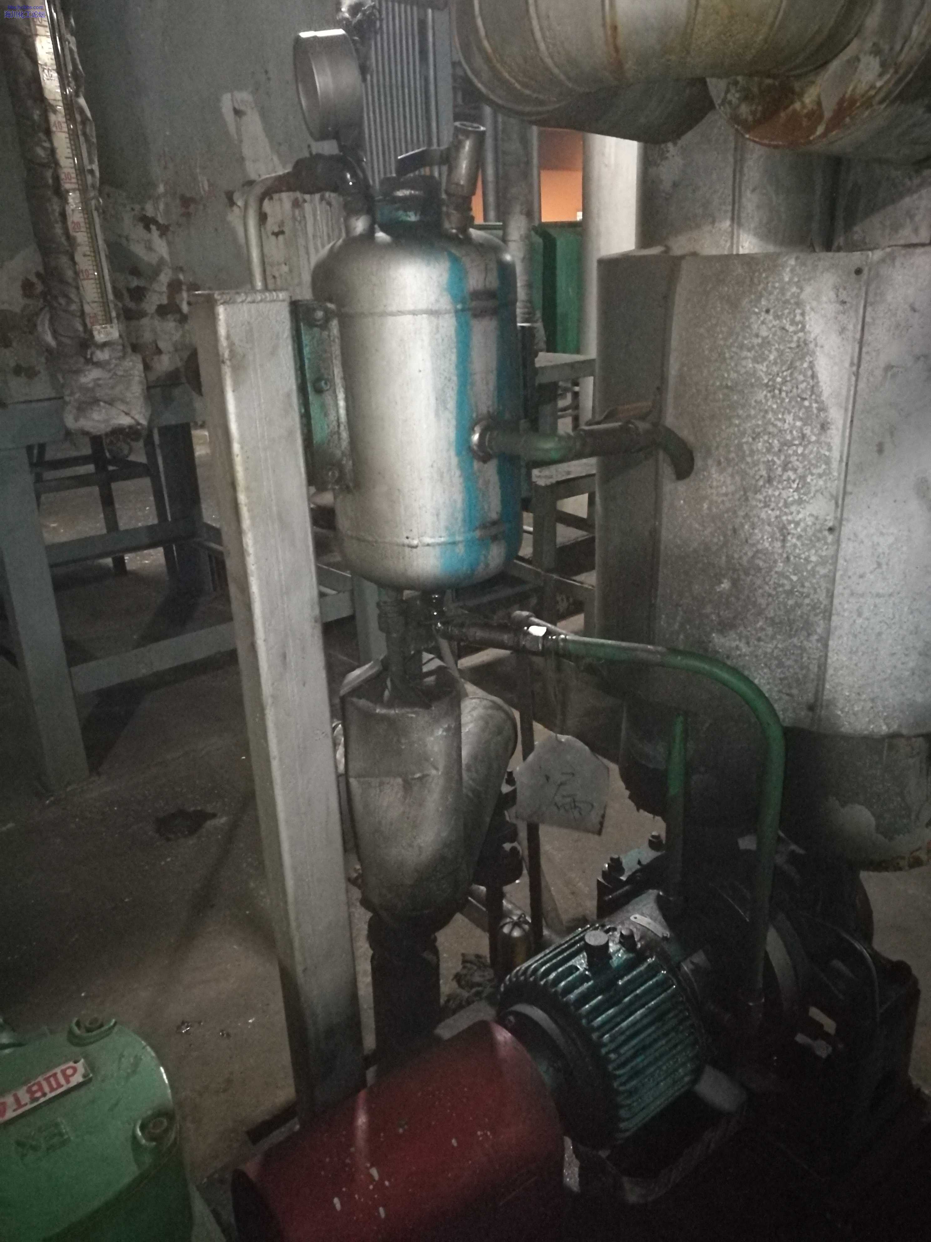

什么设备?干什么用的?小罐上面的压力表以前显示0.05以内,现在显示0,什么原因?

就是这个,手机传不上去图片........这个泵是反抽提油泵,从精致过来的精致汽油去氧化塔,抽提二硫化物.......

s552017楼主 VIP会员 VIP会员 | 显示全部楼层       最后访问IP浙江省
已经上传图片,请指教,谢谢

s552017楼主 VIP会员 VIP会员 化海川流M | 显示全部楼层       最后访问IP浙江省
3FCCtaofeng 发表于 2017-1-7 19:43
这个设备是泵机械密封端面导热油罐。在泵机械密封端面内轴上有叶轮带动导热油循环,将端面热量带走,同时起 ...
但是往罐里加的是机械油,用东西沾里面机械油的位置出来的好像是汽油……
发表于 2017-1-9 01:58:58
参与人数 2财富 +8 收起 理由
103388716 + 3 积极参与
炼油工人 + 5 深入讨论
双端面密封,防止机封泄漏的
