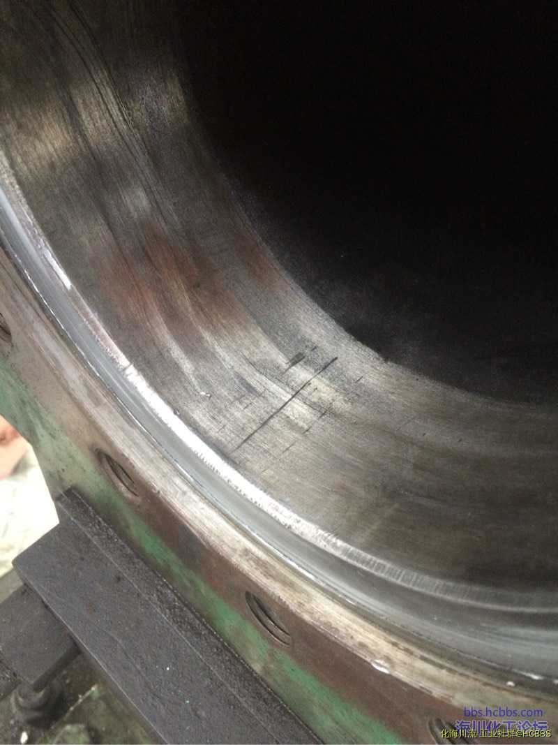

今天在缸头盖检测有可燃气,打开缸头盖后,就发现缸套出现了裂纹,是什么原因导致缸套出现裂纹,裂纹是轴向的,做了着色后发现有8条裂纹。

是不是材质的问题啊?

O无痕OVIP会员 VIP会员 | 显示全部楼层       最后访问IP湖北省
还有就是安装的同轴度不好啊

可能是材质、温度的因素

分情况了,如果是正常运行中发现的,最好是检查运行状态,振动温度啊参数等
如果是刚刚检修过的,那么就从检查过程中找找问题。
多分析,解决问题要除根,不要大意。
祝早日修好啊

1、铸造时留下的裂纹。2、物料分液不好造成气体带液击缸。冷却系统故障造成缸体过热。

材质问题、安装时活塞与气缸不同心、带液等等

缸套与缸体圆度是否出了问题,缸套安装后有应力存在,运行振动加速裂纹产生

1月前刚检修完,检修时并没有关注过这里,肥皂水气密一点不起泡,最近公司给配了可燃气检测仪,检测出这漏,肥皂水气密还是不起泡,后打开后,擦干净后看到缸套边上有裂纹

不起泡,说明没有漏啊!产生裂纹的原因是多方面的,有可能是气阀破裂产生的碎片或者其他硬质颗粒造成的划衡。建议如果非得找出原因,可以将这些裂纹扩大,重新检查下。一般,气缸出厂时都打过压,做过检测的。

可能冷却水夹套供水不足,过热造成。看看进水管线滤网是不是堵了。
