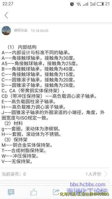

[推荐] 轴承的后缀字母代表的意思
