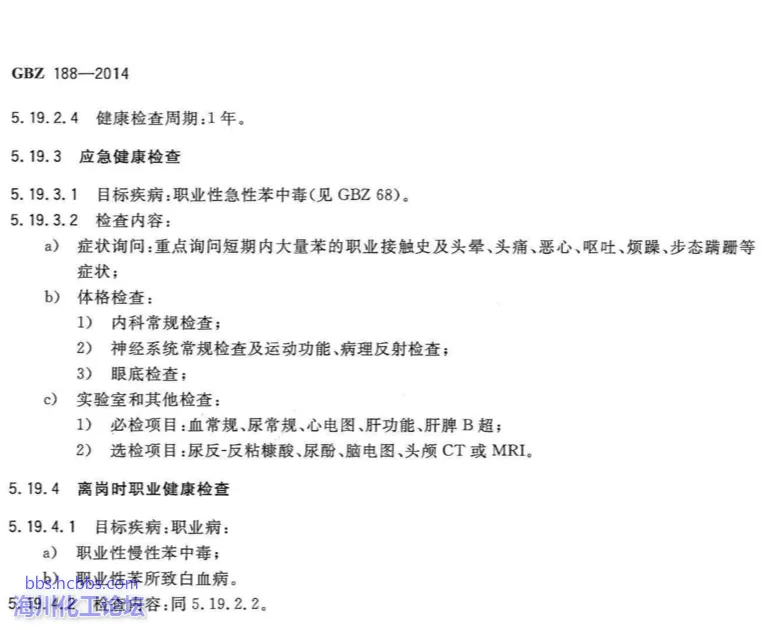

[已解决] 接触笨类物质应该多长时间体检一次?

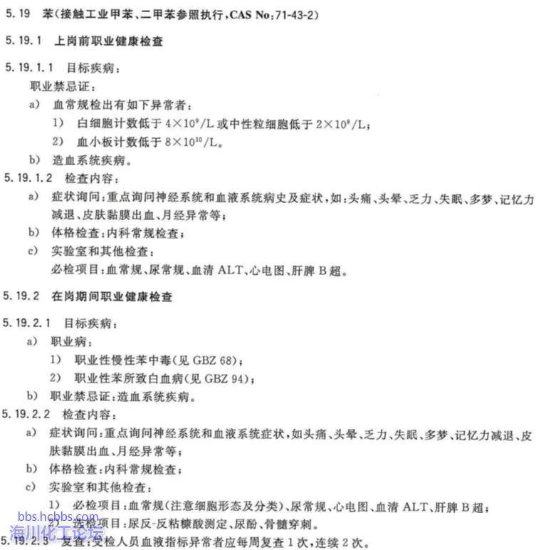

简介--GBZ188-2014第5.19.2.4条  每年一次-登录查看全文
发表于 2017-1-5 03:52:49
按规定应每年进行一次职业病检查,接触苯类物质的人员一旦出现头晕、头疼、恶心、呕吐、烦躁、失眠、多梦等现象应安排进行职业病检查  详情 回复 发表于 2017-2-2 12:00

简介--altpage 发表于 2017-1-5 03:52 GBZ188-2014第5.19.2.4条  每年一次 按规定应每年进行一次职业病检查,接触苯类物质的人员一旦出现头晕、头疼、恶心、呕吐、烦躁、失眠、多梦等现象应安排进行职业病检查 ...-登录查看全文

简介--每年一次-登录查看全文
发表于 2017-2-13 08:21:40
简介--周期为每年一次-登录查看全文
发表于 2017-2-13 09:00:56
