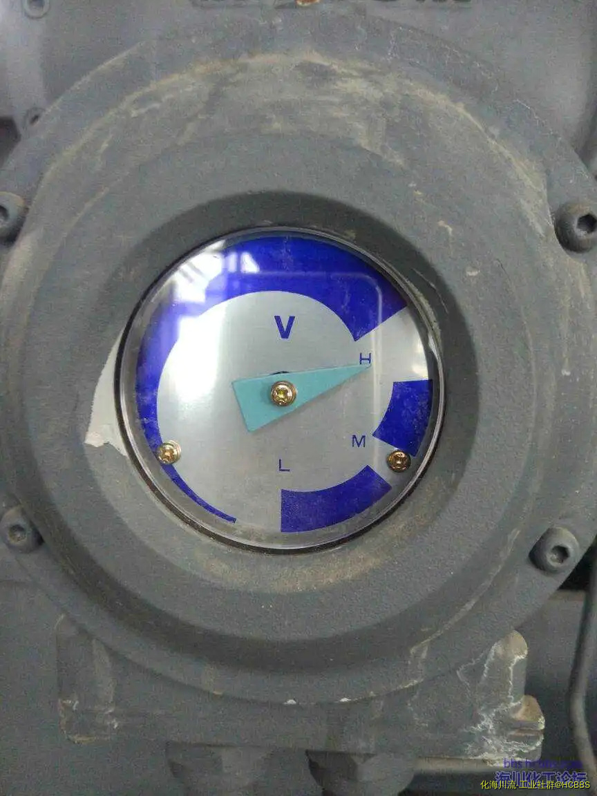

这个是螺杆压缩机上的东西,请问几个字母代表什么意思

low,middle,high,volumn,不知道是不是这意思

油味视镜吧,v 是体积,hml 是高中低位

像是压缩机容量控制的指示,low middle high,哪家的压缩机?

这应该是烟台冰轮的吧,应该是vi,也就是内容积比滑块的指示,分别是高,中,低

压缩机能级指示针,分三档,高、中、低,调节方式是容积调节所以用v(volumn)来代表

V:容积流量调节,H、M、L:内容积比调节,分别对应高、中、低三档压比。
