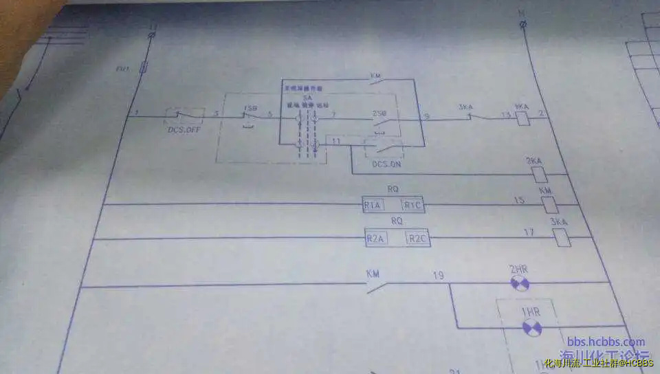

求讲解一下控制电路

这个电路很简单呀,从图上看 你这个电路不全  这个地方的电路和别的电路有联锁关系,我建议你先看下每个字母的意思

图纸不全,大的虚线框内是就地控制(现场操作柱内的原理图),小虚线框是远方控制(DCS控制),2KA应该是远方控制的准备信号,这是我的见解,可以参考一下。

下面是指示信号灯,我想问问2SB闭合后KM自锁吗?

2SB闭合应该是启动软启动器,软起运行起来后R1A,R1C闭合使KM吸合,完成自锁  详情 回复 发表于 2017-1-8 22:12

图纸不是齐全的,从你所发的来看,2SB闭合后KM应该是不会自锁,这个上面看不出来他们之间有联系

应该是带现场转换开关能手自动转换功能,DCS可以开停现场或控制柜显示运行,的软起柜

这个应该是个软起动器的远程就地启动控制回路图,其中R1A,R1C  R2A R2C一组是运行信号节点,一组是故障信号节点,R1A,R1C 应该是运行信号节点,当软启动启动完毕,该节点导通,接通KM(应该是软启动器的旁路接触器),KM吸合,1HR和2HR指示灯亮(也就是远程和就地柜运行指示灯亮)
应该是这样,其中DCS OFF这个常闭点完全用不到,可以省略。这个电路图一点也不难啊

这就是个标准的软启动二次控制回路,看作品,这个设计者也是个2B青年,软启动的电气符号竟然是RQ,标准的Chinese English,R1A/C,R2A/C就是软起动器输出的继电器结点端子啊,
