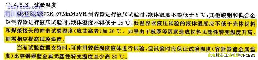

求教:材料的冲击试验温度与韧脆性转变温度有什么关系呢?

搞不清楚,材料标准规定冲击试验温度为-40℃,韧脆性转变温度也定为不高于-40℃合理吗?

冲击试验温度-40那么韧脆转变温度应该比这个要低很多

搞不清楚。好像材料的冲击试验温度应高于韧脆性转变温度...
下面是GB150.4-2011中11.4.9.3的截图,是否能帮助理解?

多谢指教,可否理解为如果冲击试验温度要求是-40℃,那么材料落锤试验测得的韧脆性温度应该**低于-40℃吧。

如果设计要求冲击试验温度是-40℃,同时要求材料落锤试验测得的韧脆性温度不大于-40℃,那么这个落锤试验要求是否没有什么意义呢?

落锤试验是按照一系列温度值

看了一下落锤试验标准,它是通过一系列的试验,确定韧脆性转变温度,最终确定的韧脆转变温度值肯定会比正常要求的冲击试验温度要低吧?

应该是这样的

韧脆转变温度是材料的物理性质啊,冲击试验是自己规定的,韧脆转变温度比冲击试验温度应该要低的(当然,在你材料能达到这个低温冲击要求的前提下)

是啊,设计图纸要求的冲击试验温度与韧脆性转变温度相同,我觉得做这个落锤试验没有意义了。
