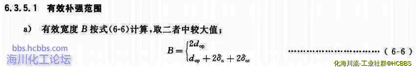

请问SW中计算开孔补强,DN500的人孔有补强圈,请问补强范围B值怎么取,依据什么取,看了jb/t4736,不知道该怎么取。求各位前辈指教,最好告知我计算方法。

请看GB150.3-2011中6.3.5.1a):
谢谢,找到了
