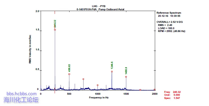

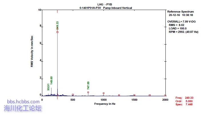

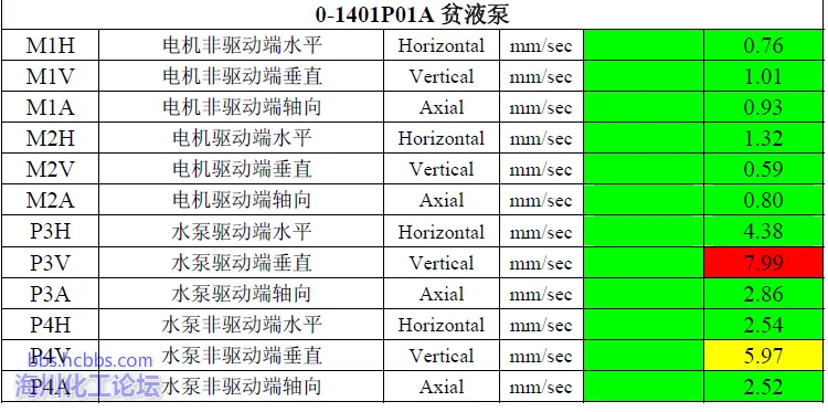

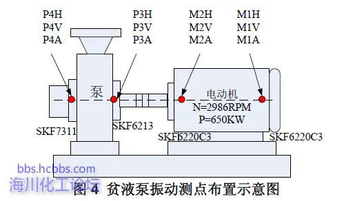

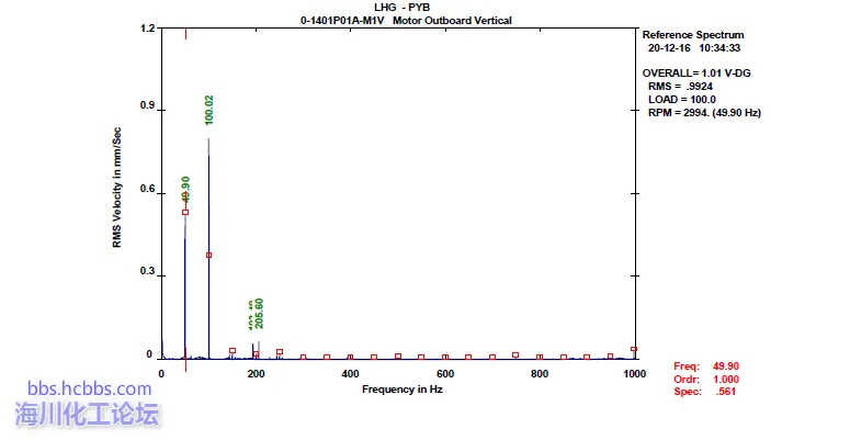

专家您好!
      我司有一台单级双吸离心泵从20159月原始开车以来振动一直偏高,该泵介质:MDEA(贫液泵),功率:650KW,进口压力:0.1MPa,出口压力:3.8MPa;泵示意图及振动频谱图如下,希专家帮忙分析振动原因?谢谢!

冰镇收音机VIP会员 VIP会员 | 显示全部楼层       最后访问IP辽宁省

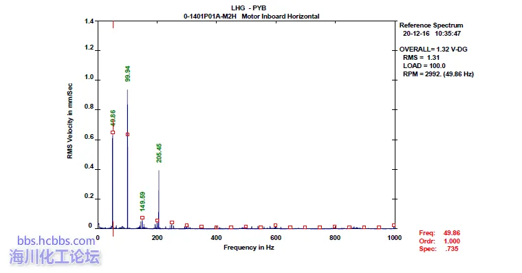

lz这个泵带增速箱吗?什么形式的?主导频率已经到5倍频了比较少见啊,能想到的因素不多了
发表于 2017-1-3 17:48:11
不带增速箱,泵直接由电机驱动,联轴器为膜片式联轴器,泵为单级双吸离心泵,转子两端轴承均为SKF滚动轴承,其驱动端径向轴承型号为SKF6213,非驱动端止推轴承为背靠背安装的2件SKF7311型轴承。  详情 回复 发表于 2017-1-4 11:24

发表于 2017-1-3 18:08:59

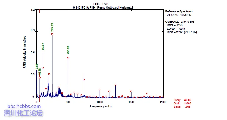

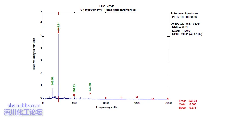

5倍频,检查一下叶轮
发表于 2017-1-3 18:11:56
qiuqiu0810 + 4 热心助人

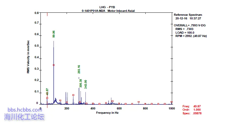

看一下时域波形,泵的声音是否正常,怀疑动静摩擦

xiang9184VIP会员 VIP会员 | 显示全部楼层       最后访问IP广东省
叶轮也是5叶的么

振动分析师VIP会员 VIP会员 | 显示全部楼层       最后访问IP上海市

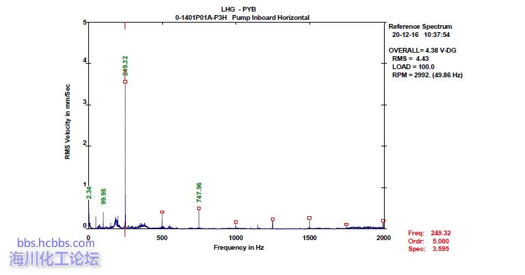

垂直这么高,应该与基础有关。振动主要成分是叶轮通过频率,说明叶轮有些偏心。两个特征综合分析,可能与泵基础不平有关,紧固螺栓紧固后引起壳体变形,有时候还会引起轴承损坏。可以在运行时松开台肩的紧固螺栓,一个一个来松,观察振动的变化情况。

肖哥091VIP会员 VIP会员 | 显示全部楼层       最后访问IP天津市
这个转子,首先要做3级以上动平衡,轴承最好采用铜的保持架,品牌最好采用NTN或NSk正品的,希望有帮助。

yimnVIP会员 VIP会员 | 显示全部楼层       最后访问IP北京市
这泵扬程很高,功率也很大,在离心泵中属于接近或突破设计极限的产品。叶轮直径可能得有500了,通过轴承选型可知这泵的轴刚性差些,加之叶轮和壳体的一些具体结构参数可能匹配不当,使得叶片通过频率的振动表现突出,长此以往,轴与叶轮键槽处会有裂纹。如果真是这样,想简单解决问题是很难的。买泵选泵,方案合理,可靠是第一位的,不要图便宜。这个泵是不是应该选两级泵或多级泵?轴的刚性也很重要。

svenzhengVIP会员 VIP会员 | 显示全部楼层       最后访问IP辽宁省
用测振仪检测泵地脚震动值  看是否问题出在基础上
