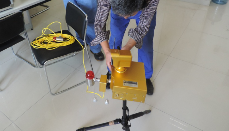

想法很好,就是要解决好防爆问题,否则推广性不是太好
看网上报道,已经有在使用了

你这个点子,无非是想关注作业人员是否安全,其实用一根救生绳,按时拉一下,都可以达到目的。关键是成本太高,估计很少由企业能配备。

这个事情,去年我公司已经实现了1、全程视频监控。
2、易燃易爆、有毒气体全程检测报警。
3、全程数据传输。
但是绝大部分地点无法使用,体积太大,使用不方便,是硬逼着用

点子是好,就是企业要舍得成本,一般的设备在受限空间里面光线不足看的不清晰的,得设备相对较好,另外对设备的特殊环境下的使用极限有要求,比如高温、防爆、防水等。

防爆吧,一套下来估计要万把块,公司不舍得;不防爆吧,形成新的不安全因素。大企业或者作业情况复杂的可能会考虑买这个,一般的作业情况或者小企业,算了吧,洗洗睡。

想法很好,但是得考虑一些实际情况,比如受限空间的介质是否易燃易爆,是否潮湿、是否容易碰撞、里面的管线对摄像的清晰度等,作为外面监护人员及技术人员观看应该是可以的。。

首先企业如果现场配备电子设备需要防爆,这样成本直线上升,其次一般企业的受限空间作业相比其他8大作业数量相对较少,再者一般企业的受限空间作业等级不高,所以一般企业接收不了;但是对于大型危化品企业都需要配备专业应急救援队伍,这类可视电子设备的需求应该很高,能大幅提高应急救援效率

用机器人进去还行,要是人进去,还得把措施落实到位

感觉对降低风险没有什么作用,只是留下了调查事故的影像

可以加强外部的监控,
