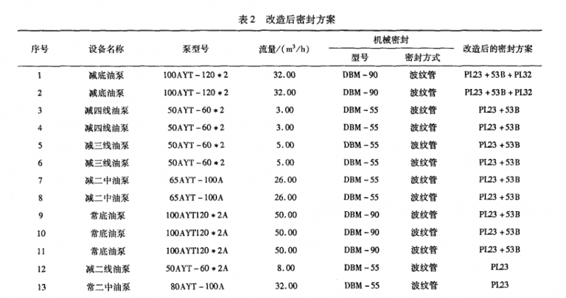

对于介质含催化剂粉末的催化油浆泵或带渣油颗粒的减压塔底泵,一般采用单端面机械密封PL32+62的冲洗方案或者PL32+53B串联密封冲洗方案。但PL32需要外接冲洗液,按照8L/min的最小冲洗量来算,浪费的冲洗液也很可观。在此讨论下PL32是否有替代方案。(1)若用PL21自冲洗加过滤器、换热器的话,一是介质温度太高(一般300℃以上),热负荷太大。二是担心一旦过滤器堵塞,密封会立刻失效。但我想问:即使过滤器堵塞了,冲洗液中断,PL21方案也就是相当于PL02的方案而已,不至于会立刻失效吧,动环波纹管还未被卡死,动静环端面仍然有密封压力,怎么会立刻失效呢?(2)若用PL23方案(利用泵送环将密封腔内的介质打至过滤器和换热器冷却后送回密封腔冲洗,热负荷较小)冲洗是否可行呢?
下图中,一篇文章提到了一个炼厂的改造方案,大家看下是否可行。(图中出现了一个PL23+53B+PL32,难道是三重密封?还是双端支撑泵两段分别PL23+53B和PL32+53B?这个没看明白)
发表于 2015-8-27 10:20:59
您提到的这个冲洗方案PL23+53B+PL32,不是3个端面的密封,没有这样用的,其实还是普通常见的2个端面密封,只不过介质测的密封采用23或者32,在开工初期没有外来的冲洗油没办法使用PLAN32,所以就采用PLAN23,待生产  详情 回复 发表于 2017-6-13 19:26
