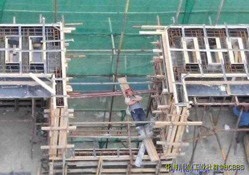

脚头方位的脚手架缺根竖管。
个人记得,建筑工地应该全用那种能耐一定强度的网隔离,图片中没有完全隔离,而且绿色这种网强度值得怀疑。
建筑单位的劳保用品要求不了解。但至少安全帽也应带帽绳。

脚手架本身搭设得就不规范,人居然还在上面睡觉。没有护栏,没有足够的踏板并且与横杆没固定。这个架子应该只能用于混凝土浇筑。

这个人也太有自信了吧。。就这样躺着睡觉啊~~~

  • 这个脚手架目测支撑够呛
  • 员工无个人安全防护措施证明管理松散
  • 跳板没有绑扎
  • 员工在跳板上休息,证明员工没有休息的地方,应有的福利没有保障
  • 无上下设施
  • 浇筑混凝土的时候
  • 登高作业两侧没有安全维护

  • 也许是累了
  • 也许是没有地方休息

一般人这样睡得着?
也许累了,如果有床,这位工友还会这样??
