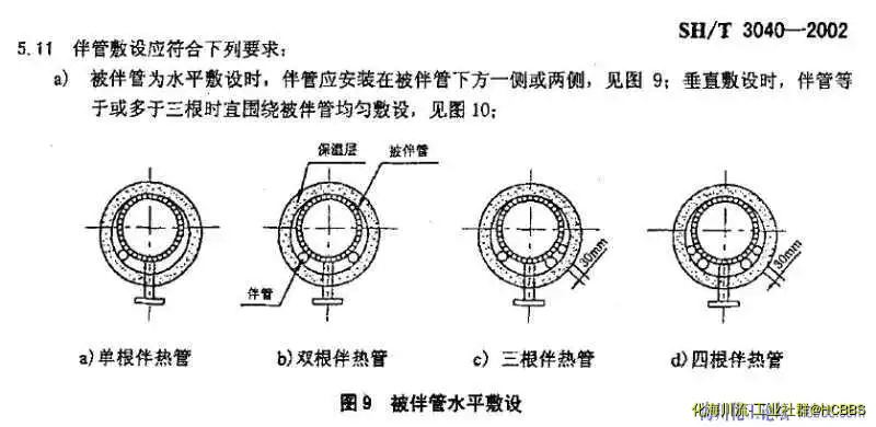

管线伴热的位置?比如说伴热管线放在管线的两侧效果好还是放置在管线的上下位置好?

斜下的两侧最好。

两侧,效果相对好些~~~

我们这呢很烂!给气点能找着回水点就不知道在哪了!很悲哀!我最近发现管线的伴热管几乎都是在管线的两侧能不能放在管道的上下方呢!我个人觉着这样的效果会好些!如果是酸性气体的话受热会好不会在管道的底部发生酸腐蚀!

放在管道的下方比较好,伴热线包在管线保温里的,热量向上。我们的装置伴热线只有几根,每根都很长。
