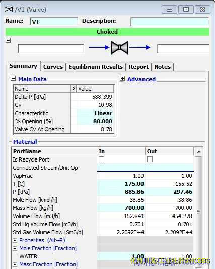

各位海友好:
我装置现在碰到一个问题,需要将管道DN40的8公斤蒸汽减压为2公斤的过热蒸汽,管道为DN80;
要求是这样的,减压后的2S过热蒸汽流量需要达到700---1000kg/h;
问题是,1、减压后流量是否能达到要求?
             2、8公斤蒸汽减压至2公斤过热蒸汽后,温度大概是多少?
我还需要提供什么数据吗?望讨论

1、应该能够满足要求;
2、8公斤蒸汽减压前的温度,减压到2公斤时,不考虑外部散热的情况,温度应该为减压前的温度;如果是饱和蒸汽,8公斤对应的温度为175℃左右,减压到2公斤时也应该为175℃,由于要向外部散热,实际没有这么高。

饱和蒸汽减压后温度大概为155C左右,详见下图

huyifeng206楼主 VIP会员 VIP会员 | 显示全部楼层       最后访问IP浙江省
你这个8公斤蒸汽的压力为什么是885kpa?
另外,请问,这个软件叫什么?
谢谢了
发表于 2015-1-4 09:27:50
windows98VIP会员 VIP会员 | 显示全部楼层       最后访问IP北京市
另外,请问,这个软件叫什么?
1)我们常说的8公斤压力,一般指的是表压,换算为绝压就是885Kpa;
2)该软件是VMGSim

ycxdhgVIP会员 VIP会员 | 显示全部楼层       最后访问IP湖北省
8公斤蒸汽的饱和温度174.2℃,焓=2772.3 kJ/kg;减压到2公斤时,如果是绝热状态(等焓),温度理论上是155℃。怎么模拟出167℃?这时蒸汽焓=2772.3 kJ/kg,可能吗?能量守恒质量守恒是推不翻的哟!!!
