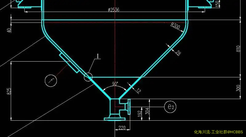

现有一台设备,设计压力2.16Mpa,设计温度130,锥壳大端直径2000,小端直径109,如果按整锥计算,那锥壳计算出来的大端过渡段及与大端过渡段连接的锥壳厚度太大有25.9mm,而小端及小端加强段计算厚度只需要3mm左右。如果取统一厚度那小端厚度也得26,但是小端直径太小厚度太大 会照成加工困难,所以我想把锥壳分段计算,我是这样计算的,先把锥壳当整体计算 1:计算大端折边处厚度及与大端折边处连接的锥体厚度:2:计算小段厚度及小端加强段长度和厚度,中间分段处的12mm厚度我是按分段处内径直接用锥壳计算公式计算出来的,然后分段处我没像锥的大小端一样考虑加强什么的,不知道我这样计算是否有问题 请各位海友指点 谢谢了 21.webp

我没计算过,可以分段取设计壁厚,按锥形封头计算,1)大端及连接处壁厚计算厚度取值,但长度要大端加强段长度,中间段按封头计算厚度取值,小端及其加强段取值按不小于小段计算厚度及封头计算厚度取值。

我认为应该可以...

道理上讲应该可以。

哥几个 别说应该可以 行吗? 搞的心里毛毛的
