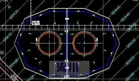

我们LNG工厂设计把管廊设计直接穿过储罐围堰内,我个人觉得不大合理,想问一问大家这个设计是否合理
1、我想的如果运营以后投产之后维修检修动火不能在罐区内吧?
2、万一储罐泄露也会影响管廊(虽然不大可能发生)?
我总是觉得这么大一个重大危险源应该远离工艺管道吧?
希望各位大家帮帮分析分析合理性

可以走管廊设计,没有管廊进出储罐的管子怎么配?

nihaoma797楼主 | 显示全部楼层       最后访问IP河南省
这样也可以吗?管廊一头是进口,一头全部走向火炬系统?

管廊直接在储罐区内走是不符合防火规范要求的。
您能给出确切依据吗?

如果管廊上走的是只与储罐有关的管道,这样设置是可以的。

同意6楼
如果都是服务于储罐的管道,进出口可以共用

进出储罐的管道和一些消防用的管道必须进罐区的用管架引到围堰内,可高架也可延地走低管架,其他管道只能在外面了

6楼正解,不能走与储罐无关的管道,规范有明确要求。
