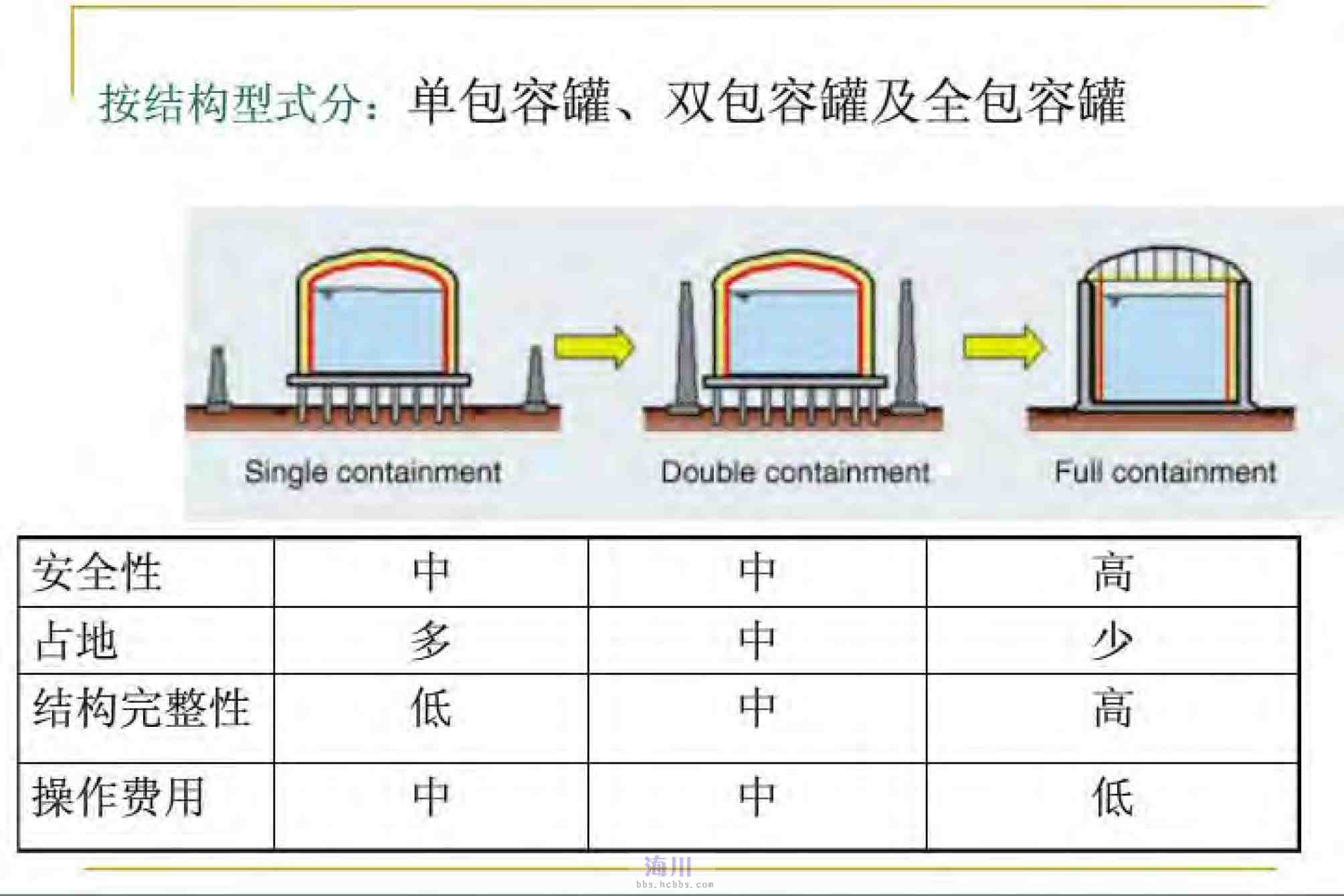

在甲类灌区附近要设一个LNG的储罐,包括汽化器,装卸车平台等配套设施,LNG高15米,内罐直径3米左右,大概100立。求问各种海友LNG储罐是否应该设防火堤,防火堤高度如何确定,另外防火堤据储罐距离如何确定,LNG罐与甲类储罐是否有间距要求,等等,一般LNG罐做成单防罐还是双防罐,另外布置应该走哪个规范,目前参考的规范有石化规(GB50160),石油天然气工程设计防火规范(GB50183),液化天然气(LNG)生产储存和装运(GB/T20368),另外城镇燃气规范(GB50028)。求大神

如果只是罐区应该按石化规来设计,当是要由于石化规没有LNG的详细规定可以参考城镇燃气设计规范来布置,防火堤肯定是要的,按城镇燃气设计规范里去做,按燃规LNG罐和甲类罐要50m好像。100立一般都是真空绝热储罐。单防双防是大型的储罐采用的。

100M3的应是真空绝热带压储罐,即单容罐,肯定需要设围堰,
  单容罐的结构特性需设置围堰,其作用是用来容纳一旦内罐发生泄漏而流出的液体,阻止泄漏范围的扩大。围堰距单容罐内罐的距离要大于或等于储罐最高液位减去围堰高度之后的尺寸加上液面上蒸汽压的当量压头的值之和。 参见《GB/ T 20368 2006 ,液化天然气(LNG) 生产、储存和装运》

那天跟设备厂家谈了一下,按厂家的意思是做成单防罐,至于防火堤什么的,厂家也不知道怎么确定距离,然后询问了洛阳院的石规的编辑组,得到的答复是可以按液化烃考虑

你好,请教下,什么情况下使用单防罐,双防罐有规定吗?

没有做过大型的储罐,可以百度文库“ LNG储罐”
