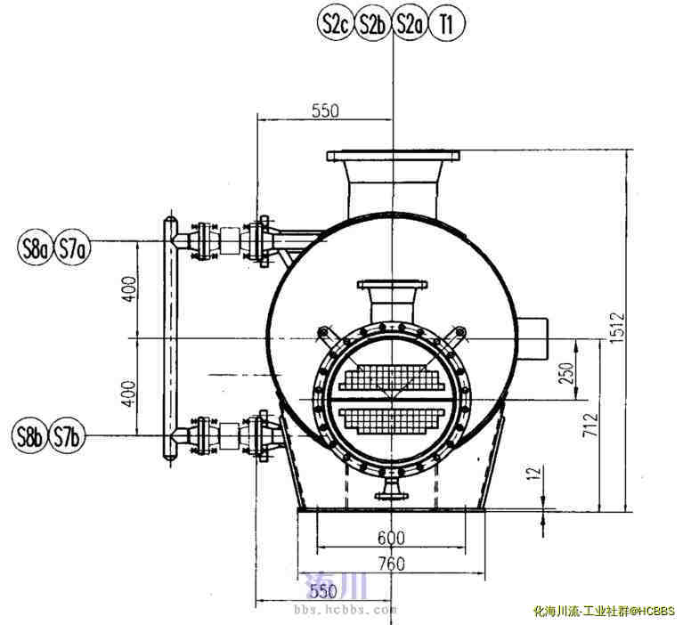

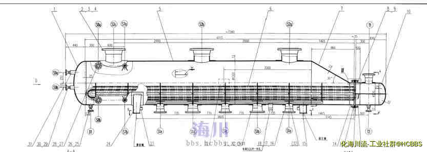

sbtymVIP会员 VIP会员 | 显示全部楼层       最后访问IP山东省
我们的乙苯蒸发器,用的是乙苯与210KPa的蒸汽混合进料,还有210KPa的配气加热,该蒸发器的液位总是20%的,我认为液位太高,正常吗?能否改成用40KPa的蒸汽的蒸汽与乙苯混合。
发表于 2012-11-23 13:18:59
wfy0309楼主 VIP会员 永久VIP | 显示全部楼层       最后访问IP海南省
sbtym 发表于 2012-11-23 13:18
我们的乙苯蒸发器,用的是乙苯与210KPa的蒸汽混合进料,还有210KPa的配气加热,该蒸发器的液位总是20%的,我 ...
你好,1、这个液位不是很高了,低液位他的换热面积小,不利于蒸发,太高的话会造成带液,请看下面的图:
2、最好不要更换成40KPa蒸汽,温度太低的话,不利于蒸发,会增加加热蒸汽的流量,增加了装置的能耗
发表于 2012-11-23 18:13:16
