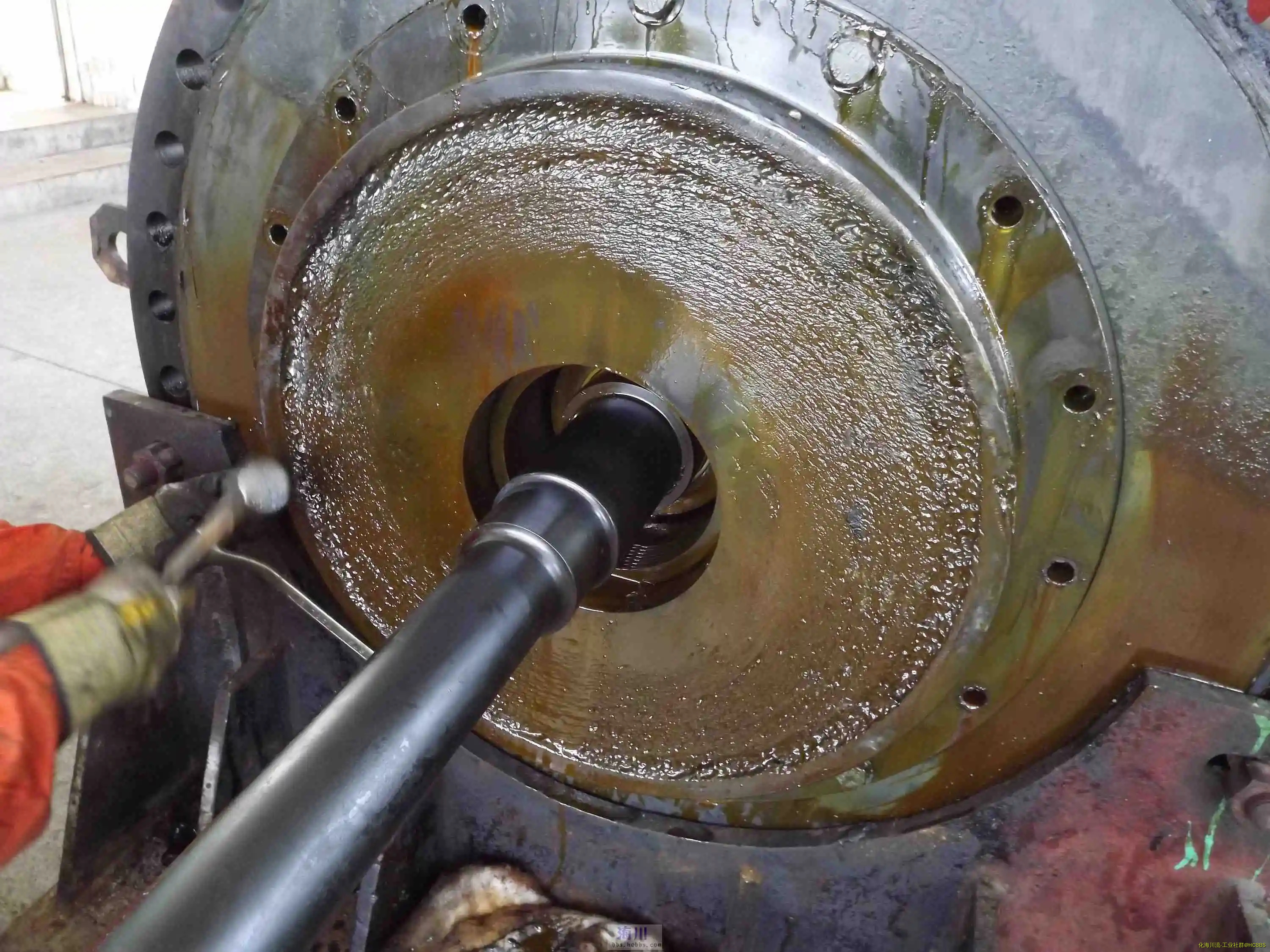

催化油浆泵冲刷严重,照下照片与朋友们分享

看着泵的个头不小啊,有的粘度应该也可以啊 这个样泵为什么不选齿轮泵或者螺杆泵呢??

应该产生过气蚀。

你们家的油浆固含量是多少啊!我们的也磨损!可是没你们的厉害啊!

温州嘉莉特的油浆泵也还不错,还有带衬里的油浆泵。你们的泵用了多长时间冲刷成这样的。如果沉降器跑剂,短时间就可以磨穿,也就是一两天的功夫;再就是机泵跳闸,盘车盘不动

主要油浆里含有催化剂,催化剂冲刷的厉害。

效果不错,我们现在的办法就是给合肥化升拿去修复。

小半年了,应该说还算可以了。我这也是劳伦斯的泵。

这个泵是没有办法用齿轮泵的,温度太高和有固体颗粒的,国内设计型号一般是TPY的,再者这个泵也是有内壳的,也就是双壳体油浆泵,看样子是固含量高了冲蚀比较严重,但叶轮没有明显的痕迹,应该没有气蚀的原因,还是从工艺上看看吧。

油浆泵就是这样子,我们是定期拆检,油浆固含每周两个样,我们车间的油浆泵两开一备,另外一套总成,有故障时直接更换整泵,

这种泵用于高温装置上,一般是塔底的油浆泵。固体含量高,造成设备冲刷,材质非常好,属于高温耐磨设备。要求运行工况也非常稳定,如果固体含量高,短时间磨穿的话那对整个工厂来说,是致命的!

看这个样子,不是你泵简单的维修了,你的压力管道也到做下壁厚测试了!看看和设计图纸上差多少,还能不能使用。这个不能避免的!一定要做的!浙江嘉利特设计的就很好,我们用着的情况还很稳定,可以。

根据气蚀产生的原因,塔底泵有可能产生气蚀吗?谢谢,初学者,不对之处请指出。

有固体颗粒冲刷的现象,如果使用时间短建议更换材质。泵的出口阀门不要开的太小而造成泵腔憋压加剧冲刷磨损。

固含很高啊,检修时看看旋分系统时否有问题
