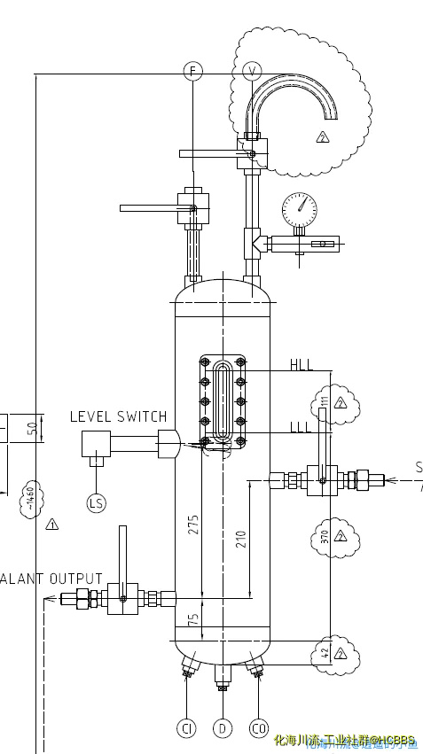

釜用双端面机封泄漏怎样才能及时发现?
像2009U-95   206-100  AM2033B-110这样的釜用双端面机封下端面发生泄漏时,怎样才能及时发现呢?
因为下端面摩擦副泄漏时,油就会漏到釜里,对釜内造成污染,而且油如果慢慢漏完,上面磨擦副就会干摩,上面也会慢慢摩漏。。。
其它地方没漏,只有下端面漏的情况下,对釜内压力没有影响吧?所以通过观察釜上压力表恐怕也发现不了

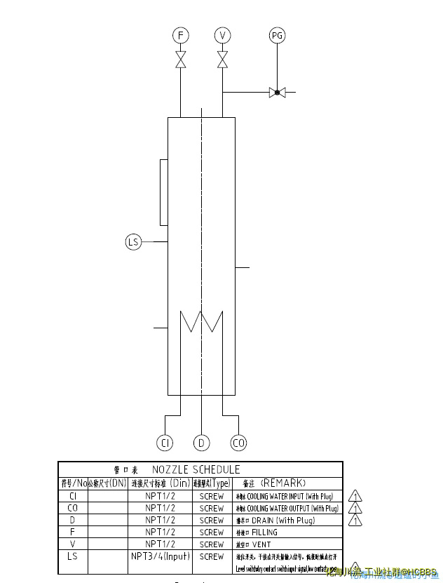

你确定你的是双端面机封?一般双端面机封都要外供密封液系统,向密封腔(一级二级密封之间)内充入密封液封堵。看你描述是油类密封液。
密封液一般固定量是贮存在罐类当中的。罐子上可设置液位计/视镜/充入比釜内压力高15%的氮气压力。一旦看见密封液罐液位下降或者充入的压力保不住,就代表机封漏了。
一点密封液进入反应釜肯定不会引起釜压力变化,因为泄漏量比你釜内进料量小多了。但要注意密封液要合适!不和釜内物料反应。一般使用纯净水或者食品级白油。
发表于 2020-10-12 09:00:49
参与人数 1财富 +20 收起 理由
渝琴 + 20 热心助人
这机封密封液罐,可以加一套,不是很麻烦。不知道你的权限够不够,不够可以找机械主管。
那你们的密封液是怎么循环的?
