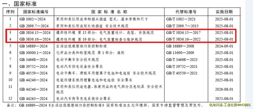

        两个新的爆炸性环境强制国标发布,均将于2025年8月1日正式实施。
        这两个国标分别为:
        GB 3836.15-2024《 爆炸性环境 第15部分:电气装置设计、选型、安装规范》。
        GB 3836.16-2024《 爆炸性环境 第16部分:电气装置检查与维护规范》。

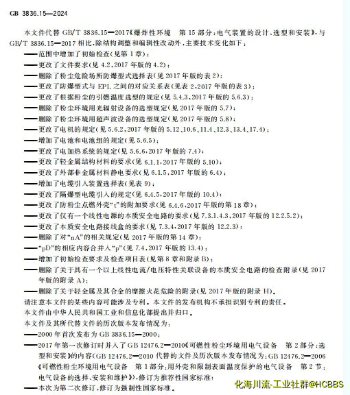

该部分改变内容相对较多,细节要求更完善和严格,相关从业人员应当仔细阅读,针对性的作出改进。以符合新规范。其变动内容主要有:
发表于 2025-1-14 09:08:38

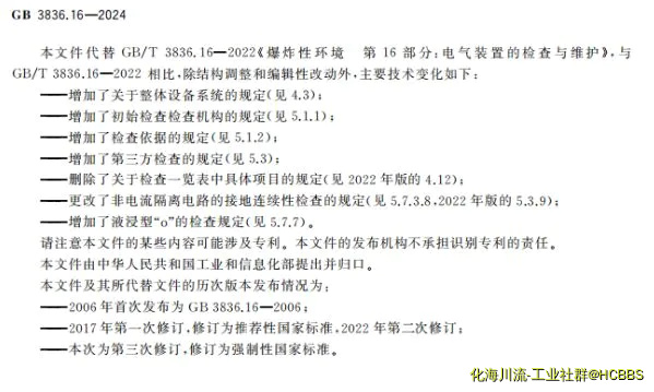

第16部分:电气装置检查与维护规范
该部分内容改变不太大,主要是完善了逻辑,更加严谨和客观,其主要变动内容为:
