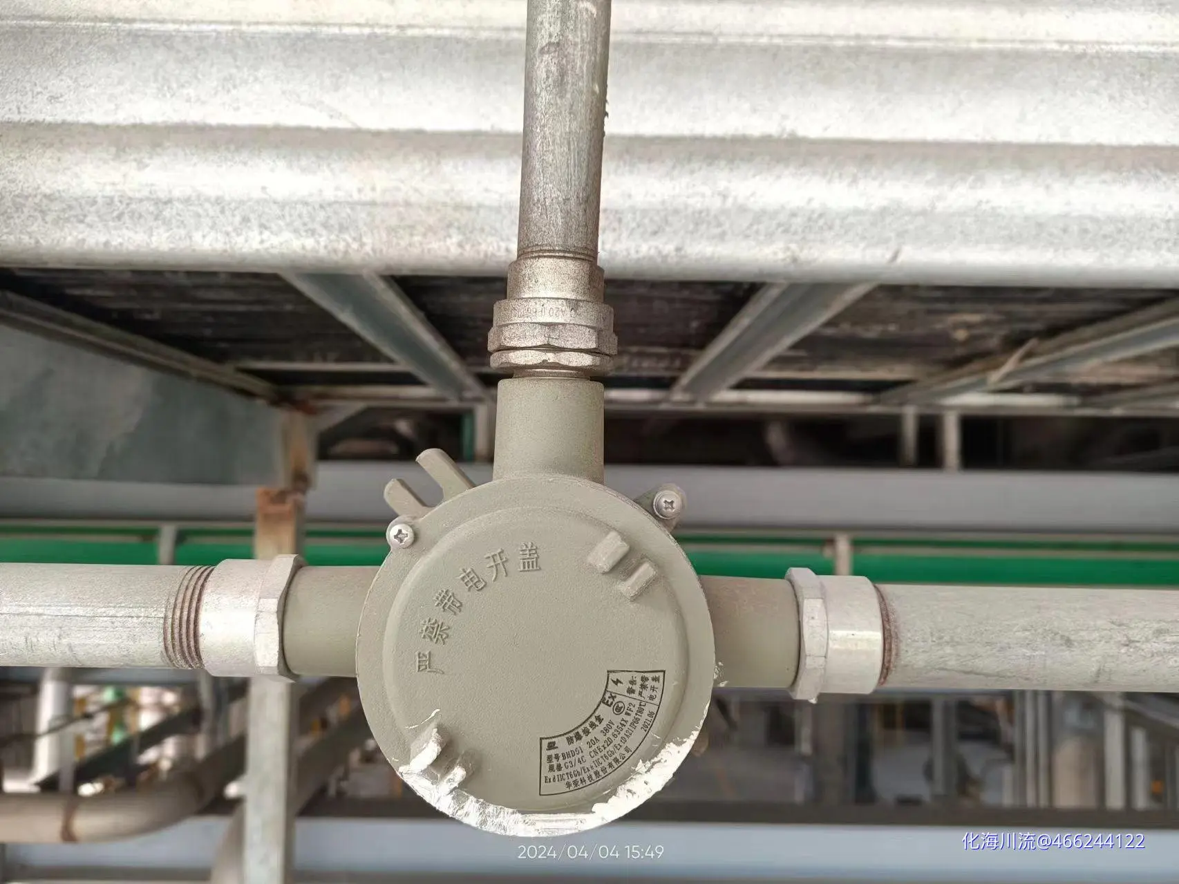

GB50257  5.3.2条要求钢管与钢管、钢管与电气设备、钢管与钢管附件之间应采用跨线连接;安装现场钢管与防爆接线盒之间已经用螺纹连接了,还有必要做跨接吗?

根据GB50257规定,防爆接线盒即使使用螺纹连接,也需要做接地和跨接。这是为了确保电气系统的安全性,避免因为接地不良产生的火花或电弧引发爆炸危险。

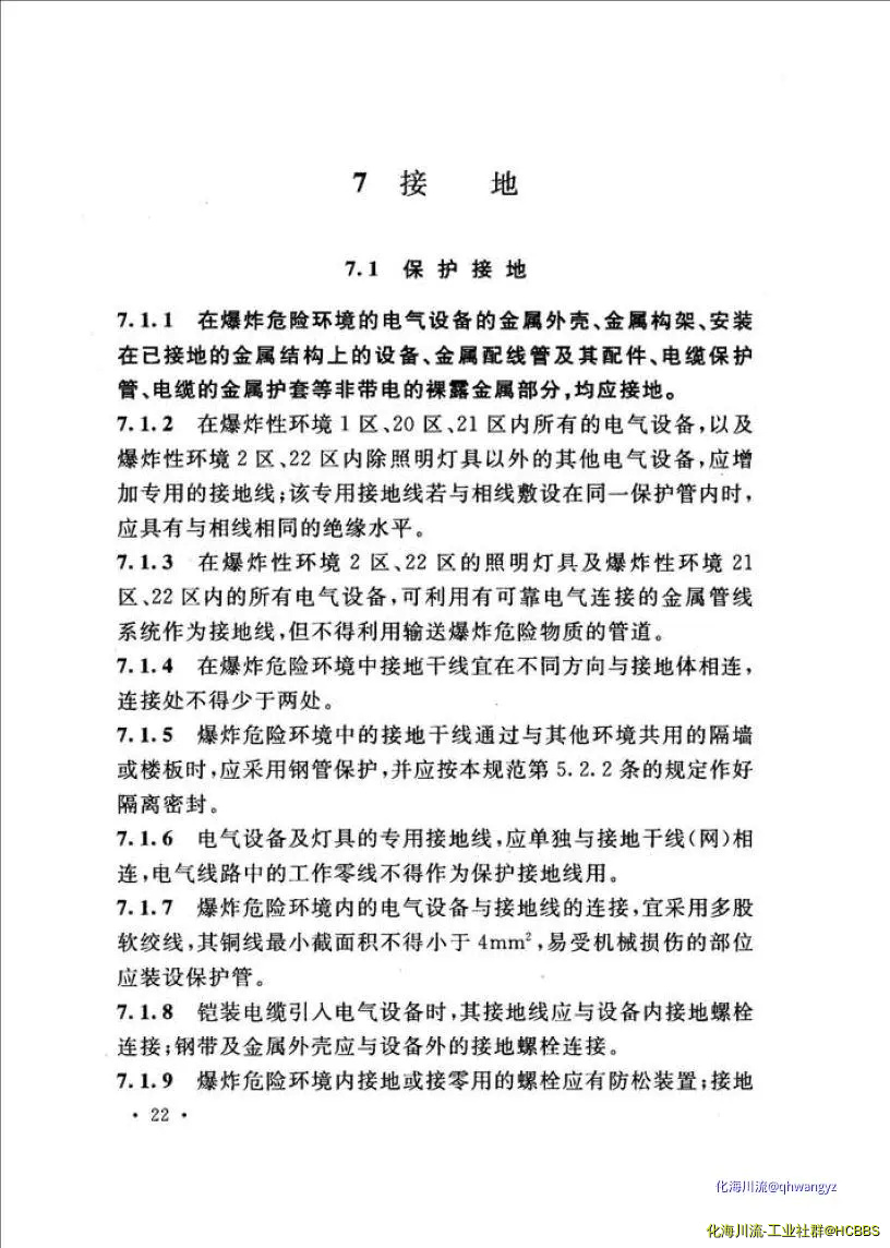

《GB 50257-2014 电气装置安装工程 爆炸和火灾危险环境电气装置施工及验收规范》,第7接地部分中,第7.1.1条款属于强制条款,必须严格执行啦!接地是必须的啦!楼主可查看图片所示黑体部分啦!

需要。但,现场接地的不多。

螺纹接口处涂抹导电膏即可。

根据GB 50257-2014《电气装置安装工程 爆炸和火灾危险环境电气装置施工及验收规范》第5.3.2条的规定,钢管与钢管、钢管与电气设备、钢管与钢管附件之间的连接,应采用跨线连接,并应保证良好的电气通路。这是为了确保在爆炸和火灾危险环境中,电气装置的安全性和可靠性。
针对您提到的情况,如果安装现场的钢管与防爆接线盒之间已经采用了螺纹连接,是否还需要进行跨接,可以从以下几个方面考虑:
  • 连接要求:首先,需要确认螺纹连接是否满足GB 50257-2014第5.3.2条的要求。如果螺纹连接已经确保了良好的电气通路,并且连接牢固可靠,那么从电气安全性的角度来看,可能不需要额外的跨接。
  • 防爆要求:考虑到是在石化企业使用,防爆要求可能更为严格。如果防爆接线盒和钢管的螺纹连接本身已经具有防爆性能,并且符合相关防爆标准,那么可能不需要额外的跨接。但如果存在任何疑问或不确定性,建议咨询防爆专家或相关机构进行确认。
  • 安装环境和条件:还需要考虑安装环境和条件。如果安装环境恶劣,如存在腐蚀、振动、高温等因素,可能会影响螺纹连接的稳定性和可靠性。在这种情况下,即使已经采用了螺纹连接,也可能需要额外的跨接来增强电气连接的可靠性。
综上所述,如果钢管与防爆接线盒之间的螺纹连接已经满足了GB 50257-2014第5.3.2条的要求,并且具有防爆性能,那么在一般情况下可能不需要额外的跨接。但具体是否需要进行跨接,还需要根据实际情况和防爆要求来确定。如有需要,建议咨询相关专家或机构进行确认。
发表于 2024-6-4 15:12:34
根据规范要求是需要做的。如果你哪里确实不具备条件,也可以定期提供该设备的接地电阻测试,只要小鱼0.03,也可以勉强解释。
其实我们国内的规范大多数是依据IEC制定的。最终的判定还是0.03.
这里我提醒一下。你的螺纹连接不能用G螺纹,G螺纹不防爆

qhwangyz 发表于 2024-4-7 18:08
《GB 50257-2014 电气装置安装工程 爆炸和火灾危险环境电气装置施工及验收规范》,第7接地部分中,第7.1.1 ...
谢谢,涨知识了,现在好多企业还达不到这样
