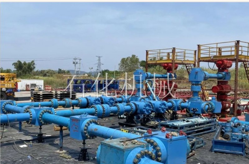

2月16日,中石化石油机械股份有限公司自主研制的国内首套140兆帕大通径单向阀,在川渝地区完成4井次70段压裂施工作业,累计使用时长204小时,使用过程未现异常,获得良好用户反馈。
 据介绍,该大通径单向阀采用顶入式结构,可实现在线维修,安装维护方便;关键部位堆焊处理,阀体耐冲蚀、寿命长;阀板采用橡胶全包覆硫化工艺,**提高阀板密封性能和使用寿命,抗携砂液冲刷能力强,背压密封可靠,极限排量可达到每分钟27立方米,为非常规能源安全高效开发提供支撑。
  单向阀是高压管线重要组成部分、大规模压裂施工必不可少部件,起着阻止井内流体返流、保护其他设备正常工作的作用,广泛用于压裂增产作业。随着页岩气进一步向深部地层开发,单向阀承受的压力增加。为此,石化机械依托高压管汇产品检测试验平台,对单向阀产品结构、密封方式、制造工艺开展技术攻关,着力研制140兆帕大通径单向阀,以满足大通径全法兰压裂管施工压力要求。
