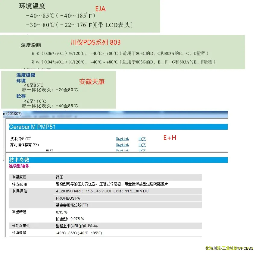

变送器的仪表保护箱/保温箱现在还有必要吗?现在变送器的环境适应温度都比较宽泛,基本都能适应-40~80摄氏度。也就是变送器在这个温度区间都可以正常工作。且变送器的防护等级都在IP65以上,长期户外工作也没问题。那么仪表保护箱/保温箱还有必要吗?如果仅仅是为了导压管的伴热,那只在导压管上做伴热和保温工作就可以了吧。

觉得塔顶平台上的通用仪表变送器不建议加箱子,箱子比仪表风载更大,结构老化后安装上更容易出问题。

保温、防尘防水、避免打击、提供一个相对稳定的局部小环境,这都是一般的原因。另外有一个不常见的原因,很多业主希望仪表有一个相对洁净的外观,不希望每次检修的时候都要先抹掉一层泥壳。

一般工况保护箱的确是不需要的,因为现在仪表一般都尽量短安装,且能适应现场温度,腐蚀性等影响,加上现场空间比较紧凑,一般不需要保护箱。能想到的可能个别环境比较恶劣的地方,比如粉尘多场合。
保温箱一般是用于介质需要保温伴热场合,或温度非常低环境下。目前如果介质需要保温伴热测量,一般也都是短安装+直接电伴热或蒸汽伴热+表头分体安装,不会引出来再加保温箱。

我觉得主要作用还是保温作用,北方工厂室外仪表都有保护箱,南方工厂很少见到。

建厂的时候我是都配好保护箱的,玻璃钢的,用了几年老化了,目前一部分更换成不锈钢的,一部分直接安装在设备本体上,不要保护箱了。

对于环境条件、气候条件能够承受的地方,如果现场仪表的外壳达到了IP65甚至更高级别,并且外壳材质是金属的,而显示内容在稍不适的情况下也不用观察的情况下,可以不使用仪表保护箱。一些 二线制仪表因供电和功率所限,气温过低或过高时,显示屏无法正常显示,但一般不会影响测量值的输出。
但中国幅员广大,气候条件多样,工厂环境也可能很复杂,这种情况下设置仪表保护箱我觉得是必要的。
