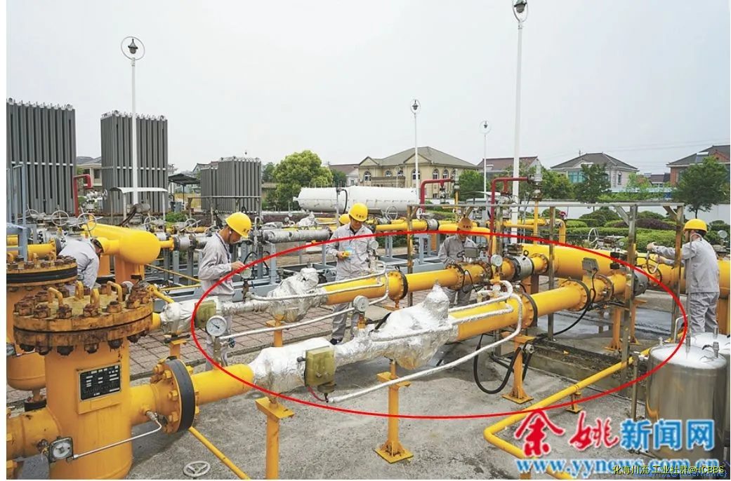

这就是一天然气调压站的标准配置:从左边至右,过滤器、切断阀(通过引压管测量调压器出口端压力,当调压器控制失效,超出设定压力时,切断阀切断供气;事故处理完后需人工恢复切断阀供气)、调压器、流量计、汇管。至于保温伴热,前面已有说明。

看样子那里有节流,应该是防冻堵的,原因楼上各位讲得都对。虽然可能是处理达到控制的露温度,但集聚的可能性也存在的。

天然气调压站 调压阀进行电伴热保温 防止节流后温度下降有水合物析出
说得对,经验

总之压缩气体从高压端向低压端流动,在节流装置处一定会吸热导致管道降温,我们装置的操作工都知道。液化 ...
同意这种说法,我有经验,压缩空气液会结冰

图中伴热的是管道阀门和取压管,伴热的原因是因为压力变化引起管道内介质温度的下降,下降过程中达到露点, ...

燃气输送带走热量,管道上面会结露,下游用气量大、流量大的情况下管道外面还会结冰,再有天然气含有水分,导压管这些管径较细的内部也容易结冰造成封堵。

红色的是电伴热带,白色的是保温,引压管目前搞不清楚,过滤器之后的这段管段弄不清楚是什么作用,弄清楚即可知道为什么伴热了,是冬季低温伴热还是常规工艺伴热了。这应该是一个是天然气门站。

卡诺循环的一步,膨胀降温。

我猜是天然气加湿装置。可能是老的水煤气一类的管道改造成天然气运输,需要保证天然气湿度以延长管道系统使用寿命。保温的不是仪表,是类似于喷射器一样的装置,用于蒸汽与天然气混合。

节流吸热,造成外部环境结霜、结冰。

看后面的蒸发器,还有红圈中的管道,中间细两端粗,像节流管,有节流的地方就有温度的变化。应该怕冻结,影响仪表的精确计量,所以加的伴热管。

地面还真不会结冰,而你会被炸死!!!
