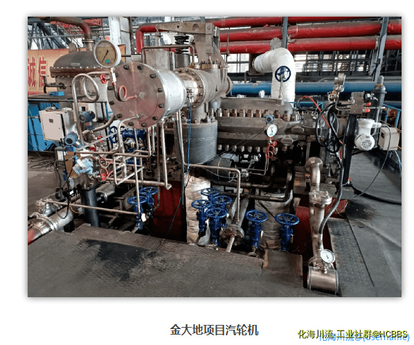

金大地项目汽轮机为高温、高压、单缸、单轴、单排汽背压汽轮机,沈阳德瓦特汽轮动力有限责任公司通过使用低负载小焓降叶型,镶片式转子汽封、整体大内缸、一体联动式调节阀、整机撬装等技术,相继突破了产品设计、生产制造及试验验证等方面的高端反动式汽轮机关键核心技术,使机组具有配置高、维护简单、汽耗油耗低、快速启停等优势,达到了行业领先水平。
