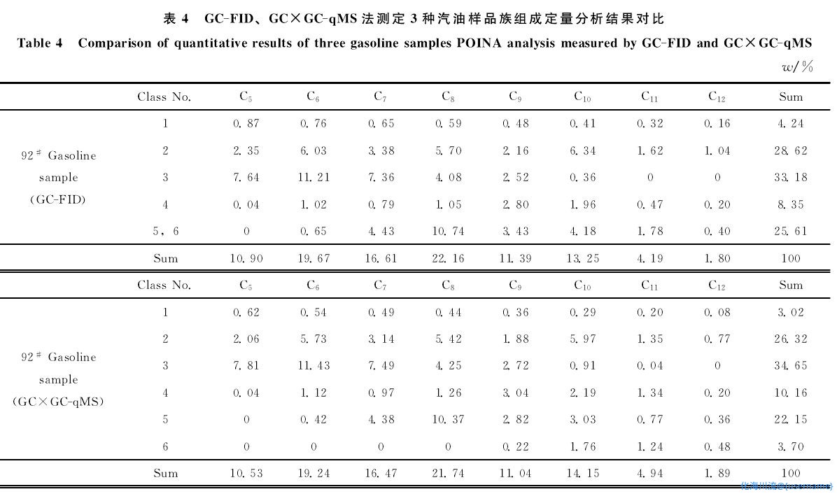

我国目前的成品汽油中,C4和C5和C6的含量大概各是多少?C5中正构体和异构体、环戊烷的含量大概是多少?C6主要是正构、异构还是环烷烃?谢谢大家!

这张图是从某论文查到的,请问这个组分表是否可以代表我国目前成品汽油的组分组成呢?
