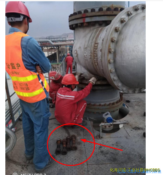

检修会对螺栓进行更换吗??

xinlianxin 发表于 2021-11-10 14:44
对于高温   高压部位使用的螺栓要经试验鉴定的
每一次检修都会检定吗
用什么仪器标准检定
发表于 2021-11-10 15:01:41
这不是标准检定。普做 PT 硬度,抽取 一个力学分析下。  详情 回复 发表于 2021-11-11 07:59

龙腾九天 发表于 2021-11-9 12:21
明显锈蚀的,咬死的肯定要更换!
不是说螺栓使用久了,会出现疲劳吗
发表于 2021-11-10 14:13:25
渝琴 + 5 深入讨论
明显锈蚀的,咬死的肯定要更换!
发表于 2021-11-9 12:21:07
不是说螺栓使用久了,会出现疲劳吗  详情 回复 发表于 2021-11-10 14:13
