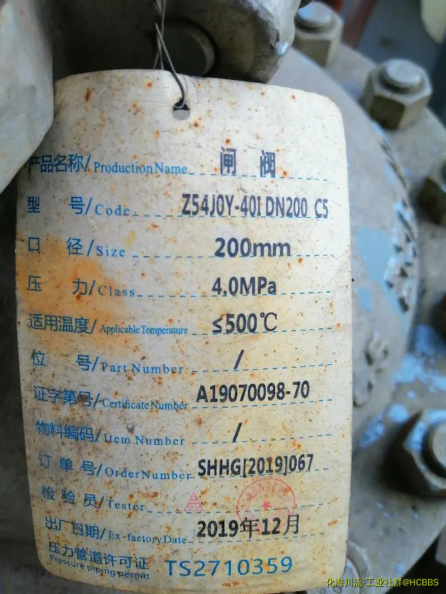

[求助] 高温阀门型号中的JOY是什么意思
1.8K |8
请问图中高温阀门型号中的JOY是什么意思

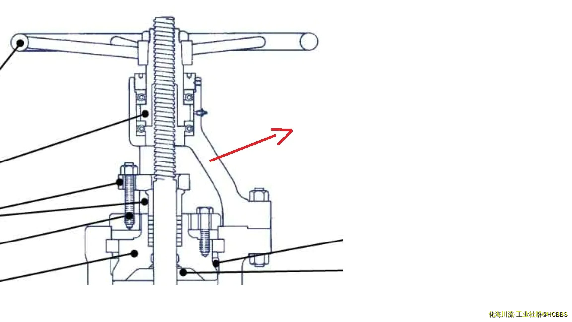

国标JBT308也没有这种形式。但有一些国外的阀门有类似的标识。可能就是指轭式连接,主要指阀上盖与手轮之间的连接形式。简单讲就是两个支撑筋。<br />
谢谢
发表于 2021-4-19 09:46:45
发表于 2021-4-19 09:25:23
发表于 2021-4-19 08:59:22
威风的奥特曼。 发表于 2021-04-19 07:47
阀门的标识和型号的含义讲解,你看看这个对你有没有帮助
应该是蒸汽冲洗的形式
