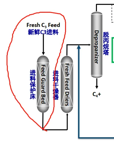

这是丙烷脱氢装置的进料保护床,液相丙烷物料。床层装填Rohm&Haas Amberlyst 15树脂,脱除碱性氮化合物及有机金属。这是液相,为什么物料流向要设计成上进下出呢?我想是不是因为树脂比较特别呢?或者是要缩短配管长度?

看你是浮动床还是固定床

空速提高不了。可能是要利用动能吧

此类液相床上进下出,一是,有的是使用滴流床,二是增加空速,有利于控制床层温升。其次还可以把聚合物从床层冲刷带走。

分享,是因为吸附剂是树脂,如果往上吹会带出去,往下走,在下部出口装一个滤网和瓷球拦住就好了
